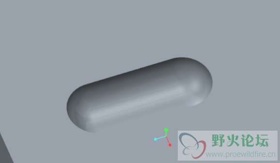

发表于 2018-9-5 11:48 | 显示全部楼层
拉伸切除,倒个内角就好了

发表于 2018-9-5 12:20 | 显示全部楼层
用扫描切除也可以,方法多种多样,思维不要被定死

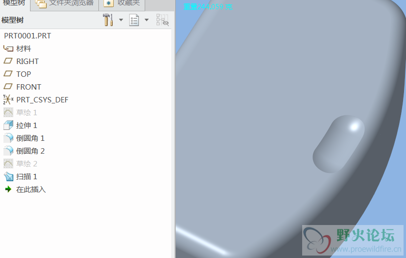

发表于 2018-9-5 12:29 | 显示全部楼层
扫描可以滴~~

发表于 2018-9-5 13:03 | 显示全部楼层
最简单倒个全圆角就行了

发表于 2018-9-5 16:33 | 显示全部楼层
旋转也可以,随便画了画
