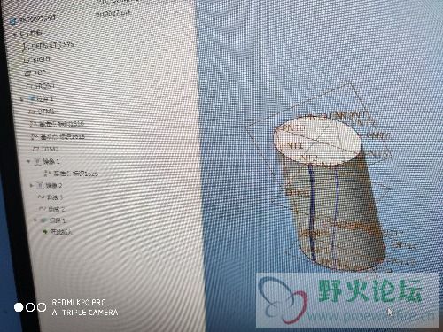

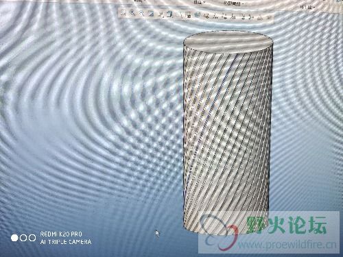

最近在学习建模,请教各位,类似图中表面凹槽怎么画,外型是椭圆形的

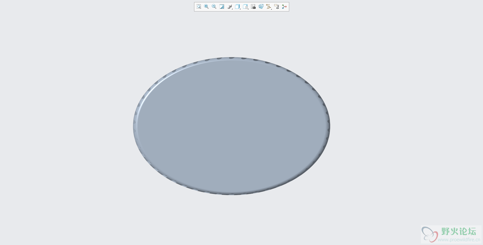

发表于 2020-7-25 14:52 | 显示全部楼层
见楼上已经给了思路,你还不明白,应你的要求画了一个椭圆的柱子,希望能帮到你,请原谅这夸张的椭圆造型

谢谢解答,圆柱的思路我明白,跟2楼大神解答的一样,可能我没讲明白,就是柱子的截面是椭圆形的,柱子是椭圆体,俯视图是椭圆的

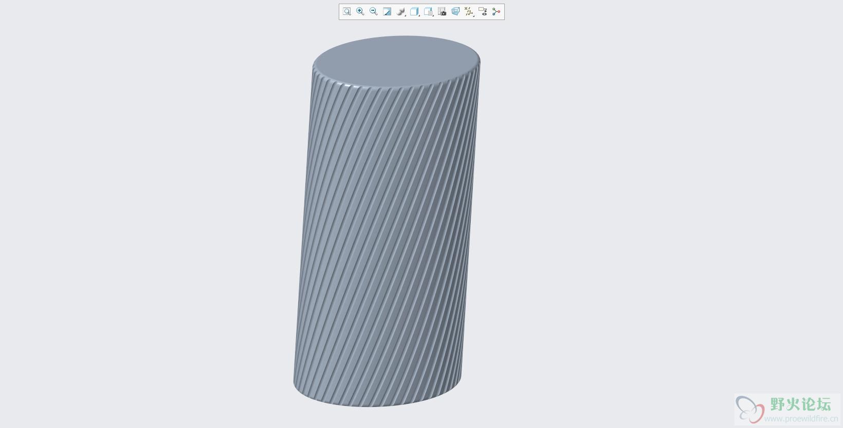

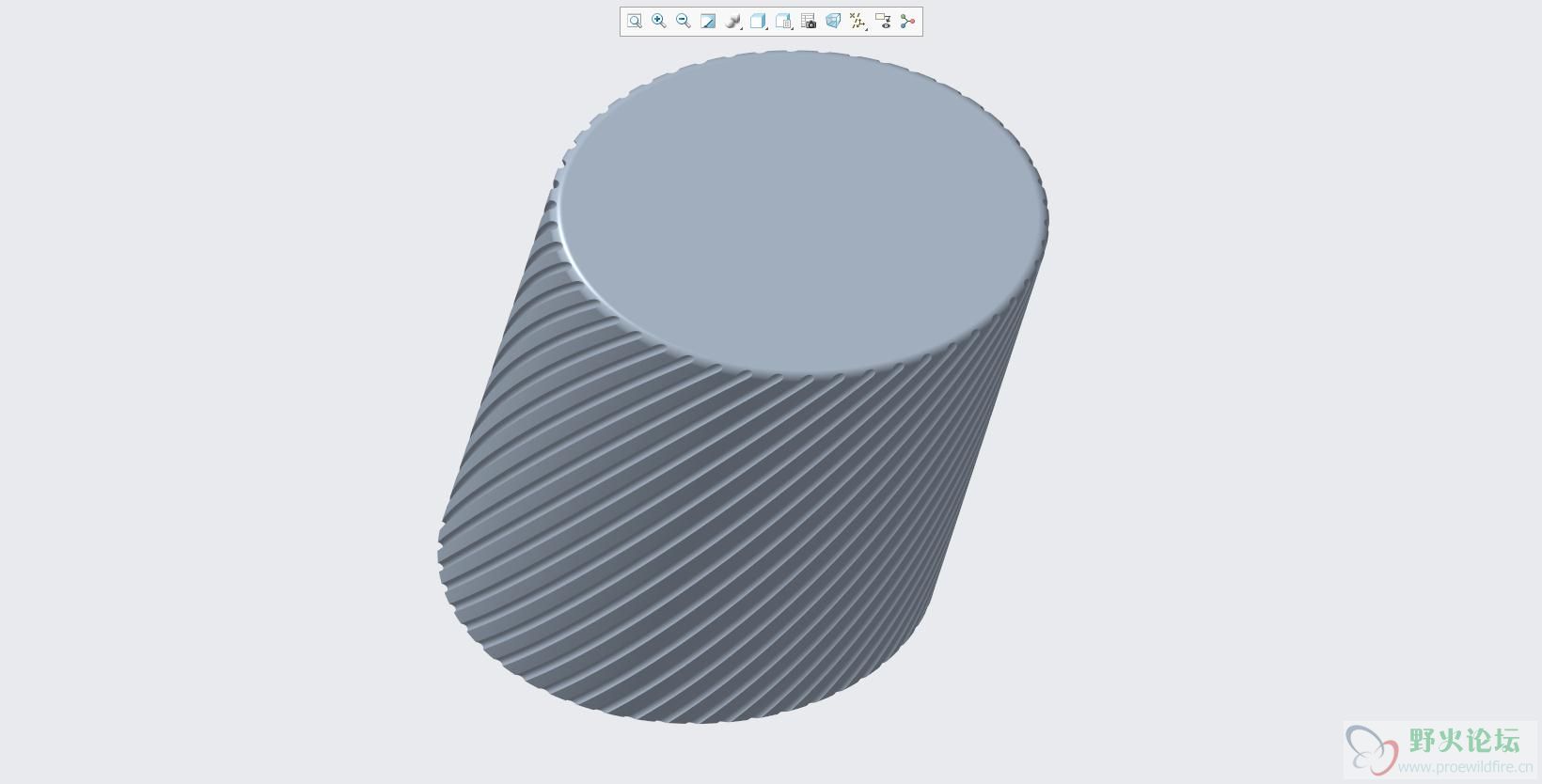

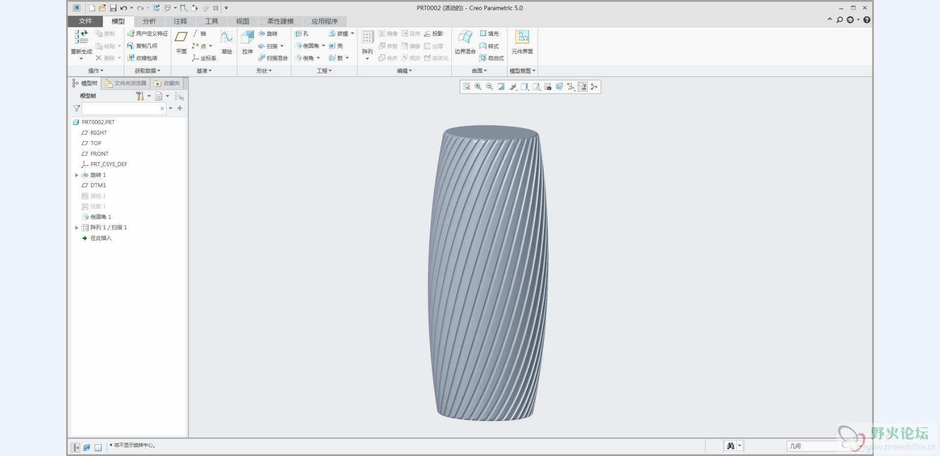

发表于 2020-7-25 16:50 | 显示全部楼层
请问你要的是不是这样的?不知道是不是我的理解有问题

是的 就是这样 请问如何操作的

发表于 2020-7-25 17:22 | 显示全部楼层
这样的话,我再提供一种思路,比较繁琐,在柱体上下两端边缘均匀取一系列点具体取多少你自己定,然后错位做基准曲线,记得把曲线放置到曲面上,然后一条一条的扫描切割

这个思路试过,每条曲线做好后 投影到曲面上 就变得不一样了
