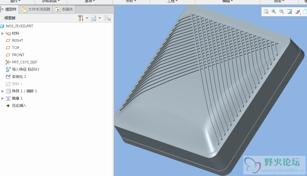

发表于 2018-3-30 15:29 | 显示全部楼层 |阅读模式
怎么在曲面上画出这个网状呢,网是凸起的

发表于 2018-3-30 17:48 | 显示全部楼层
偏移,阵列

 楼主| 发表于 2018-3-30 22:40 | 显示全部楼层
上面就是偏移然后阵列出来的,顶多能出到阵列到这么多其他的阵列不出来。
另外,我查看了下原因好像是参考的问题,我就重新选择了参考,但是确定之后参考又没了...不知道这样说能不能说清

发表于 2018-3-30 23:01 | 显示全部楼层
先把整个面组复制出来,再做偏移,然后阵列填充面组,最后实体化

 楼主| 发表于 2018-3-31 08:57 | 显示全部楼层
好像还是偏移不出来,是不是我的零件曲面的问题,我发了个stp文件可以帮我看看吗

发表于 2018-3-31 09:29 | 显示全部楼层
这样?

 楼主| 发表于 2018-3-31 10:18 | 显示全部楼层

174
 楼主| 发表于 2018-3-31 10:19 | 显示全部楼层
是要网格铺满整个曲面,试了很多办法都不行...新手的痛

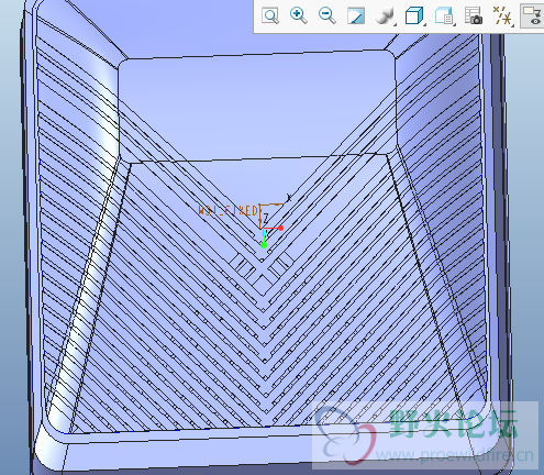

发表于 2018-3-31 11:47 | 显示全部楼层
偏移不成功一般都是曲面存在问题,看了一下你这个模型,内部曲面太乱,偏移就会形成交叉,所以偏移和阵列过程中就会出现问题,我给你提供的是一种思路,具体细节还得你自己来处理,
下面这个图片就是按这个思路做出来的,供参考

 楼主| 发表于 2018-3-31 21:47 | 显示全部楼层
yuanbin20 发表于 2018-3-31 11:47
偏移不成功一般都是曲面存在问题,看了一下你这个模型,内部曲面太乱,偏移就会形成交叉,所以偏移和阵列过 ...
好的,谢谢,研究一下
