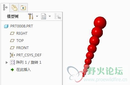

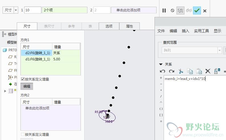

一串糖葫芦,有喜欢的吗,其实只是一个简单的阵列,唯一不同的只是阵列间距加了控制函数

不明白为什么要加  lead_v
lead_v是个定值,尺寸增量memb_i中加这个,想不出来有什么实际意义?
还望大师指点
