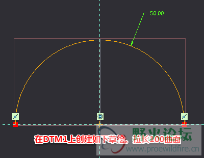

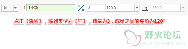

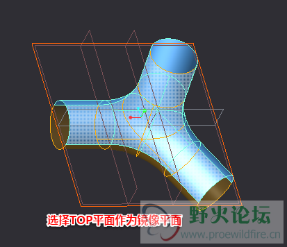

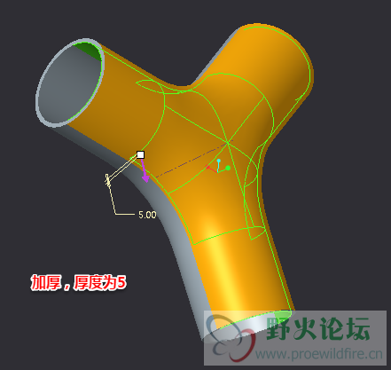

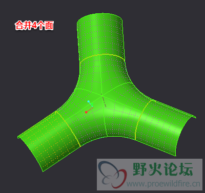

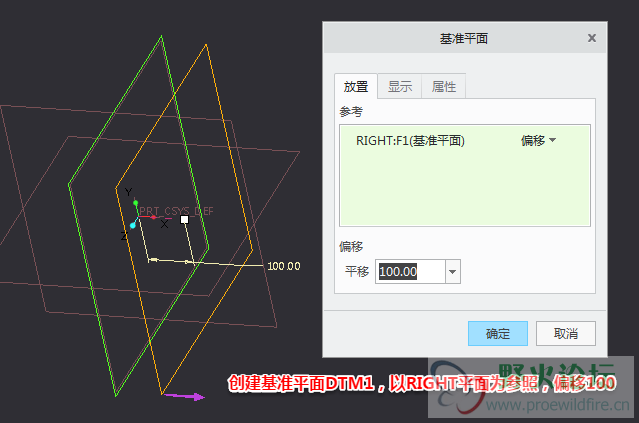

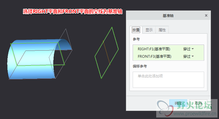

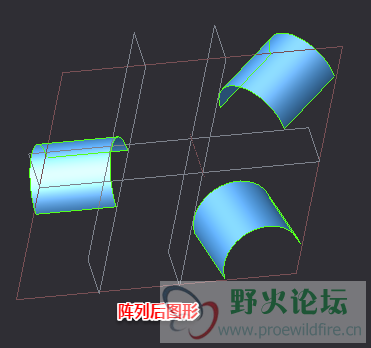

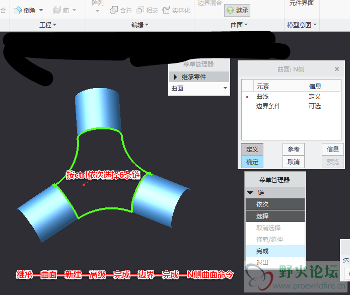

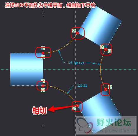

今天带给大家一个使用N侧曲面制作三通模型的例子,对于Creo 4.0 N侧曲面这个命令没有在常规的命令栏出现,需要自己添加。下面大家试着练习一下吧。

对于Creo 4.0 N侧曲面这个命令没有在常规的命令栏出现,需要自己添加。能告诉大家怎么添加吗?
creo3.0 M20调出N侧曲面方法如下:(其它版本未试过,下面供参考):
先在命令搜索栏输入“继承”打开弹出“继承”菜单窗口,然后点击“曲面”----“高级”------“完成”----“边界”-----“完成”,N侧曲面和圆锥曲面这两选项就显示出来。
