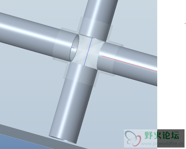

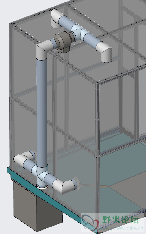

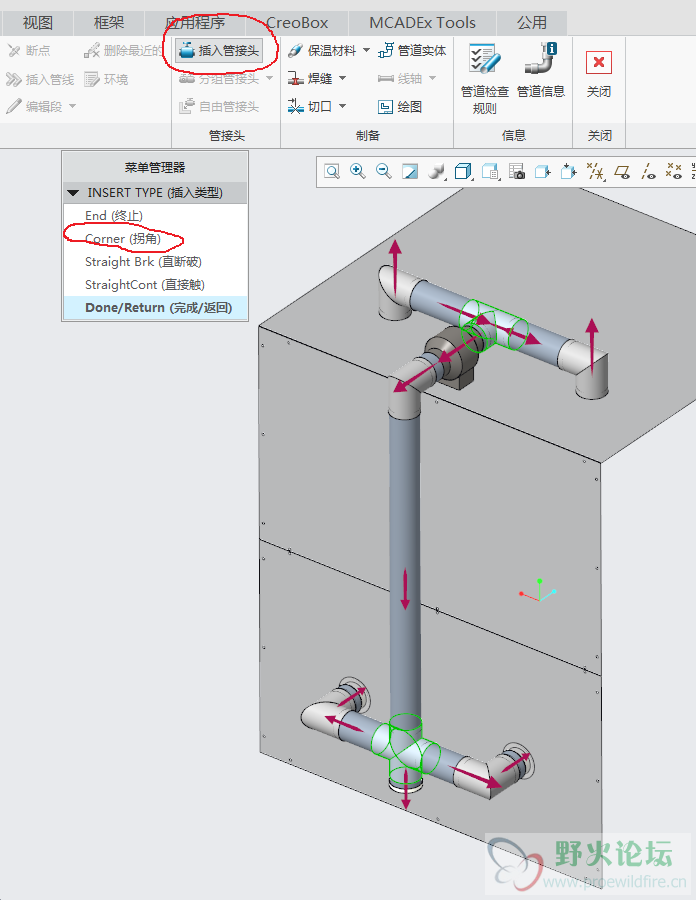

今天在CREO4.0里面的管道模块设计了下图的循环风管道。图中的三通和四通,使用的是:插入管接头-拐角  。的命令做的。
但是做完生成的管道实体在三通四通的地方有点问题。
请教大卡,三通和四通的管接头要怎么插入呀???

你是想三通四通接头位置切完整吗?

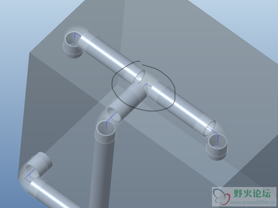

嗯,感觉你的三通四通好像不对,三通四通应该是圆滑过渡的,你的好像有相贯线

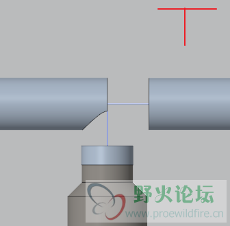

楼主是全部创建好管道线,再实体接着插入管接头。
这个插入命令的4个类型,拐角是2根成角度的管线上房置接头,90°弯头没问题,三通和四通就不行了,只有2根管道会被切,所以会出现楼主的这种情况。
按creo管道的设计思维,应该是先创建1条管线,实体化插入弯头、三通、四通,剩下的按流动方向创建从起点-延伸-到三通的点/端口,同理从四通设置起点再延伸到相应的位置坐标,再实体化并补全相应的拐角接头。
