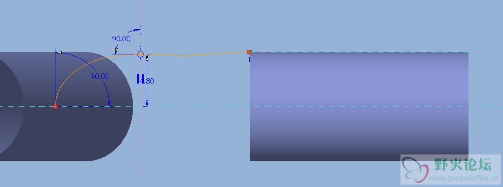

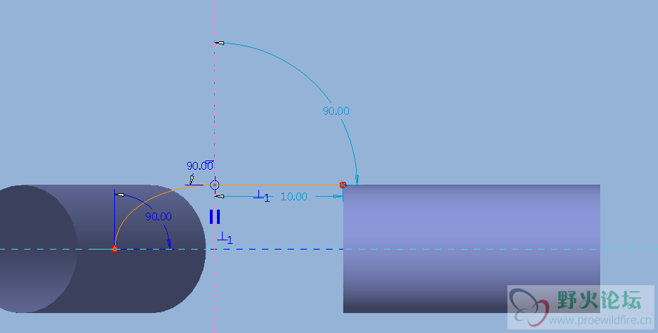

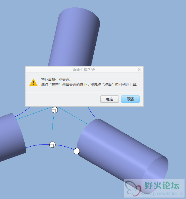

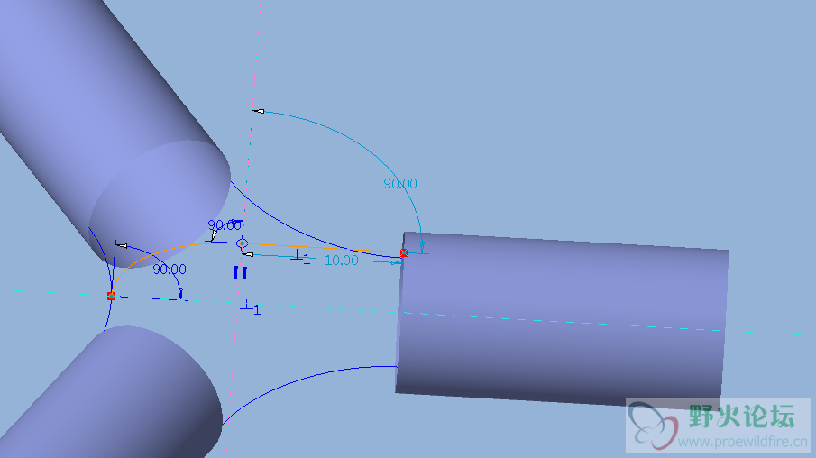

用一条直线和一条样条曲线完成边界混合所需的直线,也约束好了,但是最后边界混合时失败了,只用样条曲线或者圆弧也存在同样问题,求各位大神指点
尝试过直接用圆弧,但是到边界混合时垂直约束都不让。。。。。。
样条曲线和直线
样条曲线和直线
样条曲线和直线约束
样条曲线和直线约束
边界混合和约束
边界混合和约束
失败
失败
 楼主| 发表于 2018-7-17 16:58 | 显示全部楼层
这种弯的样条曲线就可以,可以约束也可以完成边界混合,但是曲面不是想要的
401
526

发表于 2018-7-17 19:51 | 显示全部楼层
明显就是线没有垂直
你草绘的时候要注意一点细节啊

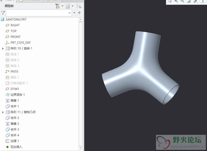

发表于 2018-7-17 20:54 | 显示全部楼层
借花献佛,前几天刚学了9527君的一种方法正好用上
santong.prt.rar
141.1 KB, 下载次数: 144
售价: 3 金钱  [记录]
