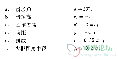

写在问题之前:大作业我选的是画修正带,所以此处是修正带中的齿轮。老师要求所有的都要自己画。
查了国标发现有关于小模数齿轮的标准,但它的基本齿廓我不会画,请问怎么画呢?(之前画通用机械的圆柱齿轮的齿廓曲线参数都是老师给的)

发表于 2017-12-28 23:34 | 显示全部楼层
要求不是是很精确的话,你做出来形状就可以了吧

发表于 2017-12-29 12:09 | 显示全部楼层
ang=90*t
r=db/2
s=PI*r*t/2
xc=r*cos(ang)
yc=r*sin(ang)
x=xc+s*sin(ang)
y=yc-s*cos(ang)
z=0
用这个就好了反正db值是模数说了算的
 楼主| 发表于 2017-12-29 19:47 | 显示全部楼层
是的!发现其实和m>1的差不多,是我想复杂了。谢谢你~

 楼主| 发表于 2017-12-29 19:57 | 显示全部楼层
只有e、f中的参数有变化。
一些参数。
一些参数。
