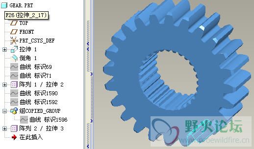

从无到有整个过程的演示,使用的是proe3.0m100,制作完的模型见贴图演示.
有看不懂的不明白的地方请回贴提问.
使用的方程看此贴:
渐开线内外圆柱齿轮、内外花键的PROE作法(增加演示和PRT下载)
http://www.proewildfire.cn/thread-153-1-1.html
演示用的参数:
齿轮参数:
z24 m5 da 130 df 107.5
花键参数:
z28 m2 da 59  df 54.161
做好的 part 文件下载本贴附件,打开后请将模型树中的箭头拖到最下面.
