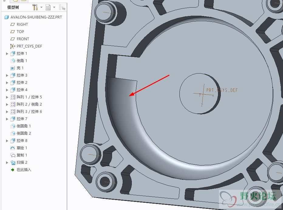

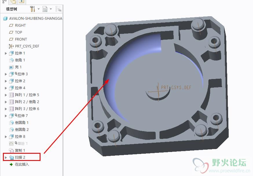

水泵需要做这个特征,实在找不到什么好的方法了;
我想的是先做一个可变截面扫描做出特征然后用骨架折弯让特征跟随草绘曲线,但是骨架折弯一直做不出来;
有其他好的方法还请大神指导--!
多谢!!!!!
特征跟随草绘
特征跟随草绘

发表于 2016-12-14 17:23 | 显示全部楼层
不知道 是不是 这样?
avalon-shuibeng-xxx.prt.zip (123.12 KB, 下载次数: 14)
伪君子的掘墓人 + 1 热心助人
2753
417
4149
热心助人勋章希望之星勋章优秀会员勋章嘉宾勋章
发表于 2016-12-14 17:39 | 显示全部楼层
尺寸自己修改。。。仅供参考。
avalon-shuibeng-zzz.prt.zip (123.87 KB, 下载次数: 17)
伪君子的掘墓人 + 1 热心助人,举例翔实,极尽关怀!

 楼主| 发表于 2016-12-15 08:36 | 显示全部楼层
膜拜大神0.0
多谢了,但是我这边5.0怎么打不开啊
做不出图来主要是因为可变扫描,曲面上的那条线我找不出来--!

 楼主| 发表于 2016-12-17 14:12 | 显示全部楼层
为啥我按照你的图纸一步一步来的,这个曲面还是没有可变呢
主要原因是您可变扫描草绘里的那条曲线,只要动了那条曲线特征就会失败
