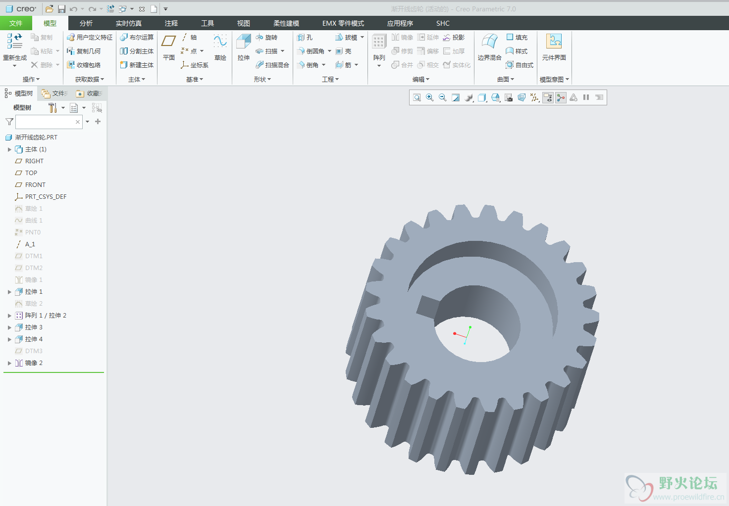

第一步,任意草绘3个圆;
第二步,输入齿轮的参数定义,如:模数Z=25等;
第三步,编制参数公式;
第四步,循序渐进给尺寸赋值;
第五步,自动生成渐开线齿轮。
JPG图
JPG图
参数渐开线齿轮.prt.rar
76.51 KB, 下载次数: 59
售价: 2 金钱  [记录]
3D图-creo7版

 楼主| 发表于 2020-12-3 15:22 | 显示全部楼层
上creo7.0的3D图,你们看下;
只有能用、实用的,谁的办法都可,你们说呢?

发表于 2020-12-3 15:50 | 显示全部楼层
变位的怎么画
674
734
 楼主| 发表于 2020-12-3 17:46 | 显示全部楼层
@lujian0105可在渐开线基础上做面,关键在做渐开线牙型,牙型好了,别的旋转阵列。
