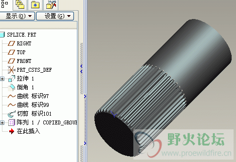

渐开线齿轮、花键的PRO/E作法

给一组花键参数:齿数Z=40,模数m=2,压力角 30,大径82,小径77
一、外齿轮(外花键)
1.由以下2方程分别作2条基准曲线(用方程做的过程中选择坐标系和柱坐标方式)

2.作齿根圆曲线
3.剪切:使用边——裁剪
4.将作好的剪切旋转360/Z度
5.阵列(注意齿数少一,角度为360/Z度)
二、内齿轮(内花键)作法
1.由以上2方程分别作2条基准曲线
2.旋转其中一条基准线360/Z
3.做齿根圆曲线
其余步骤同上
不会的跟贴问,我来发贴演示
2007.10.23 后面有两位朋友问,简单的做了个PRT上来,具体过程就不详细写了,其实做起来很简单,但是写起来很麻烦。这里做的是花键,花键和齿轮做的过程一样,只是压力角一个是 30度,一个是20度。有兴趣的可以下载 PRT 看看,做到具体那一步不会的话可以提问。
