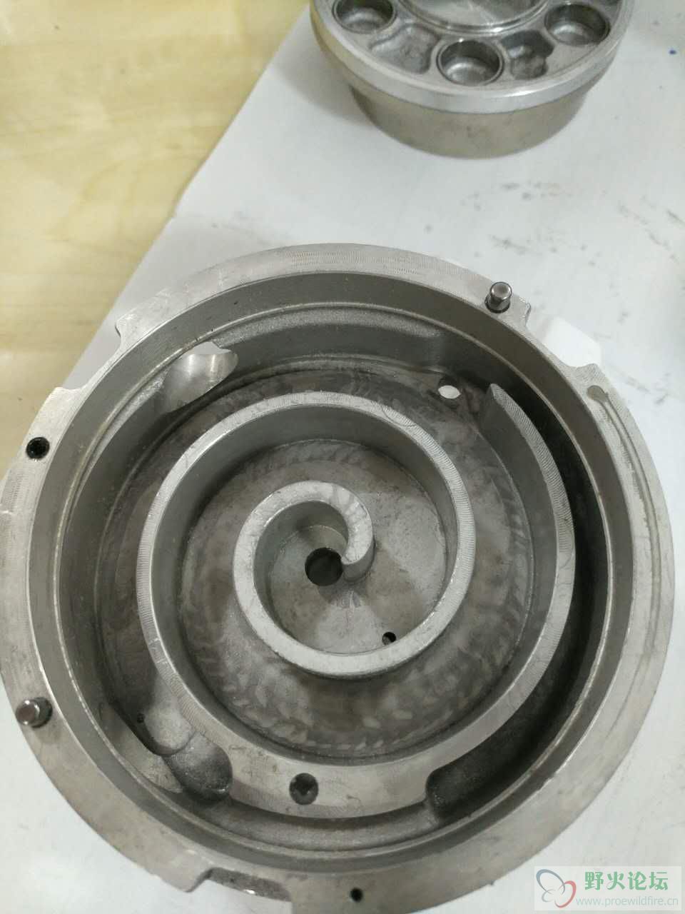

[求助] 请问下图的渐开线结构如何绘制
64
发表于 2017-4-10 18:41 | 显示全部楼层 |阅读模式
哪位大神能提供一些学习资料呢,万分感谢

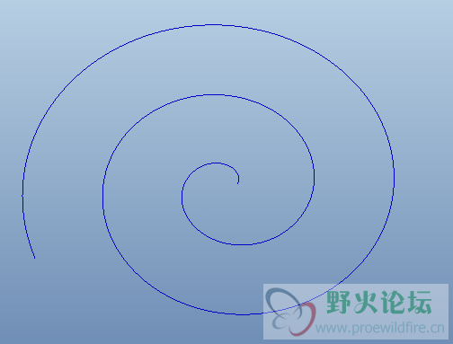

发表于 2017-4-10 20:09 | 显示全部楼层
那不是渐开线,是等速螺线
方程为
  r = 20*t+1
  theta =t * 360 *2.5
       z = 0
然后拉伸
4-10.prt.rar (141.9 KB, 下载次数: 10)

发表于 2017-4-10 20:28 | 显示全部楼层
这两种线很像!
306
534
发表于 2017-4-11 14:19 | 显示全部楼层
这才是渐开线
