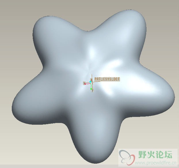

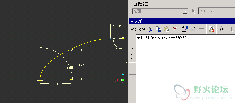

其实可乐平底和五角曲面草绘图是一样的,关系式也可以相同,唯一不同在于选取的可变值尺寸不同。示例:sdx=15+10*sin(trajpar*360*5)关系式基本都不陌生,基本解释为  15是基数  10为放大倍数  trajpar*360意思是 0-360变化值  5为变化值循环次数。sin(0-360)的每90度值分别为 0,1,0,-1。现在就是15+0,15+10,15+0,15-10变化。如果想控制其起始值由15+10开始  关系式更改如下 sdx=15+10*sin(90+trajpar*360*5)
最后,封顶式有个问题  同样的草图、截面、关系式,但就是扫描不出来
