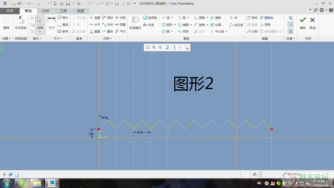

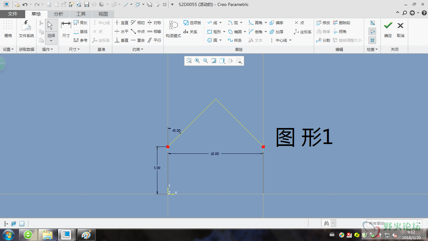

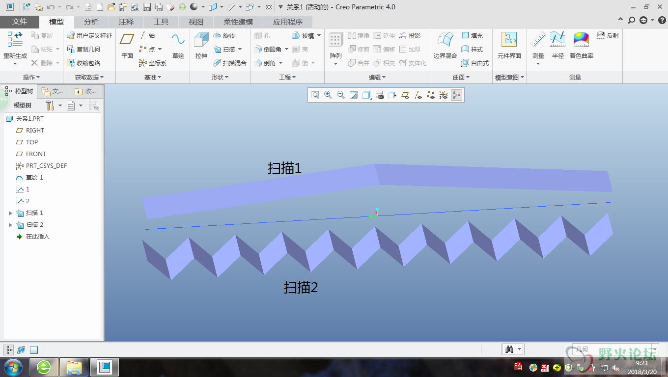

请问一下大神用  图形1+周期关系 可以得到扫描2的图形吗?我做的扫描1中的关系要怎么改才可以得到扫描2中的图形了

 楼主| 发表于 2018-3-20 21:12 | 显示全部楼层
标题打错了,是可变扫描的周期性要怎么写关系

这个有点难,好像有看过帖子说PTC不知道搞什么鬼,扫描时调用图形用Mod函数作周期变化时,图形里的线段不能分段,只能是一条线段,不然就失败

原来是这个原因啊,太感谢了

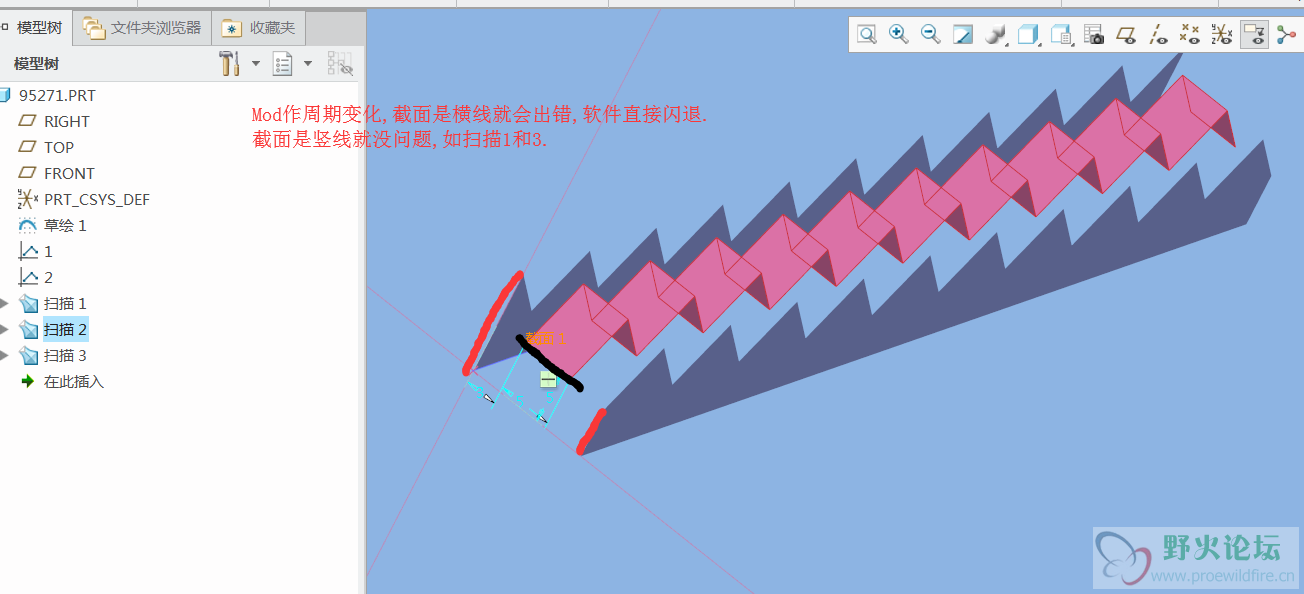

发表于 2018-3-21 10:47 | 显示全部楼层
大神看看怎么回事,如附件和图片

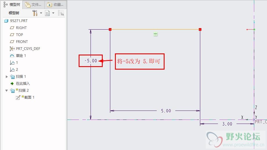

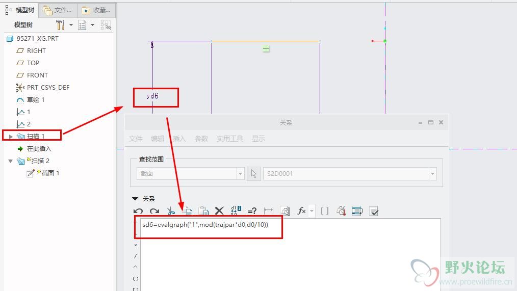

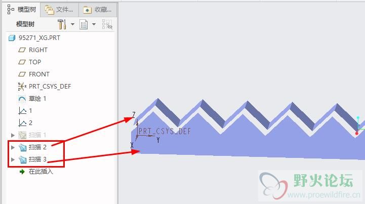

发表于 2018-3-21 15:13 | 显示全部楼层
iskgjj 发表于 2018-3-21 10:47
大神看看怎么回事,如附件和图片

发表于 2018-3-21 18:53 | 显示全部楼层
谢谢大神指点,看样子应该是版本的问题,我4.0 M020打开附件会直接闪退,软件直接不见了
