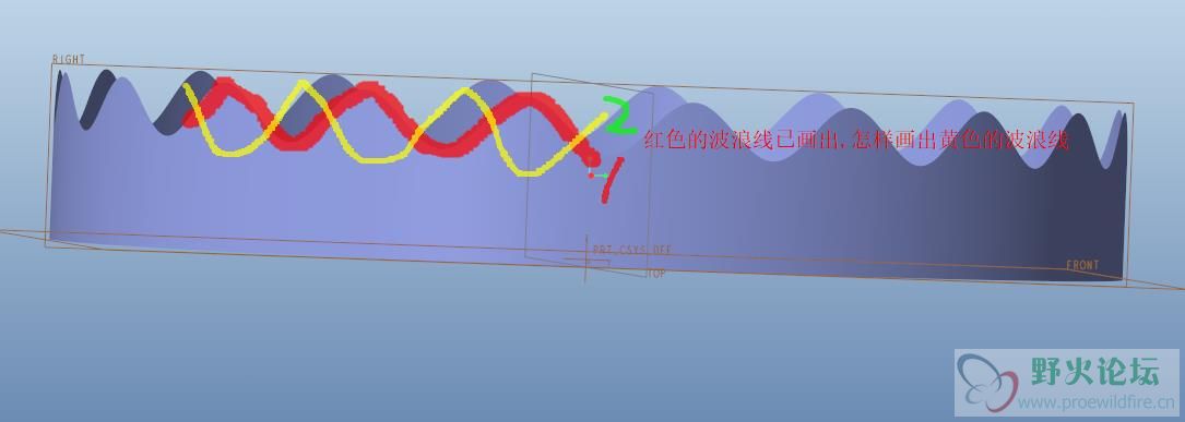

万能的大神们,怎样利用sin函数和cos函数画出两段波浪线,并且上下两段波浪的要求是波峰对着波谷

发表于 2019-11-22 11:32 | 显示全部楼层
旋转一个角度不就行了吗?

发表于 2019-11-22 12:39 | 显示全部楼层
波峰对波谷 sin函数里加个相位就好了 一个里面多+90   或者一个是A+sin()    一个是 B-sin()
