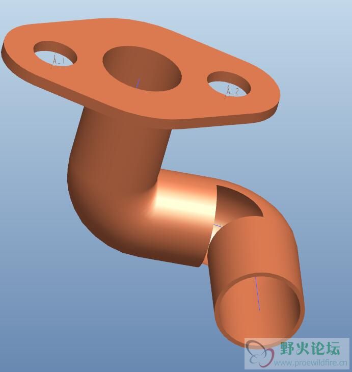

我在做可变扫描时出了破面,求教大神的指点,附图

相对管径而言,轨迹的过渡圆弧过小导致的吧

轨迹线半径小/你的截面半径大,修改就好

我画的轨迹半径与截面半径是相等的,我想知道为什么会出现这种情况

内侧转弯太急了!

说来话长 这涉及到拓扑学的知识了
简单讲按你的尺寸要求在生产实际中是不可能做出来这样的弯管的

再啰嗦一句
你这个件的尺寸是凭空想象着画的还是有什么实际的依据呢? 建模要符合实际 不能随心所欲 违背工艺要求是要被内行人耻笑的 我觉得做事应该认真严谨 ok?

前辈见笑了,我这个确实是凭空想出来的,我想做一个三个方向的可变扫描,试验,结果出了破面

这个是不是因为半径太小的关系
