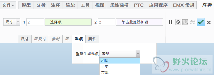

  • 选择不同的重新生成选项
    • PTC Creo 基于阵列创建所涉及的特征和曲面的复杂性来定义阵列。另外,系统对每个阵列类型进行某种假设。
    • 阵列的复杂性越低,产生的假设就越多,阵列的创建速度就越快。使用选项“相同”(Identical)、“变量”(Variable) 和“常规”(General) (可在“选项”(Options) 选项卡中找到),将阵列分为三类。
    • 一般情况下,三种重新生成选项的再生性能如下:
      • 相同阵列最快
      • 变化阵列次之
      • 一般阵列最慢

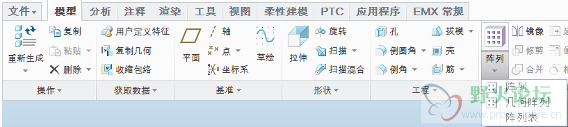

  • 使用全新的几何阵列工具替代普通阵列
    • 几何阵列工具允许用户仅阵列特征的几何,而不是阵列特征本身。于是几何阵列工具的再生性能比一般常规特征阵列工具明显加快。
    • 针对包含数以千计成员的大型阵列特征,建议使用几何阵列工具替代一般常规普通阵列工具
