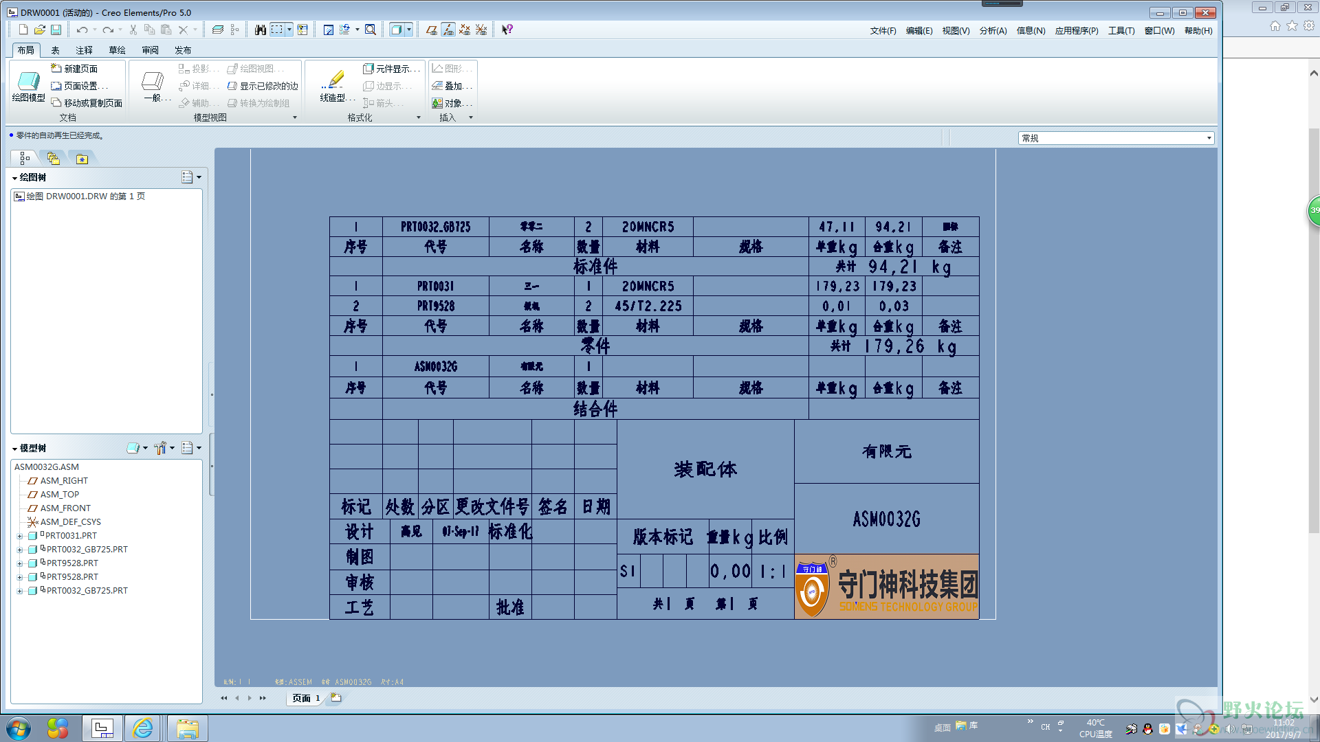

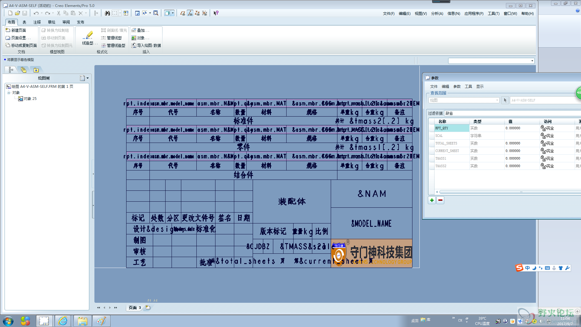

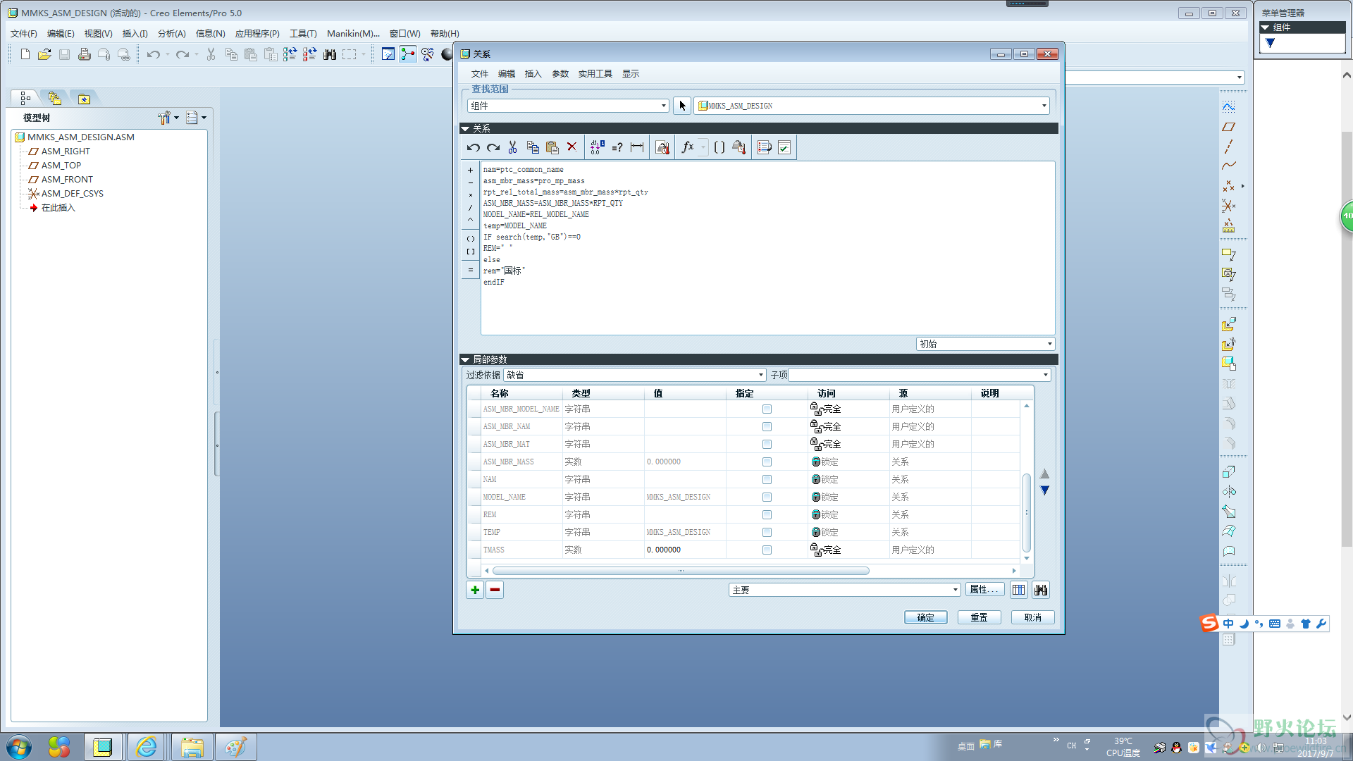

我所想要的总重量是只标题栏中的总重,这个总重是下图中两个重复区域累加值tmass1和tmass2的求和。可是tmass1和tmass2其实是系统字符串,并不能进行算术运算。我在PRT的环境下添加参数tmass、tmass1和tmass2并输入关系式TMASS=tmass1+tmass2,但是出来的工程图TMASS单元格显示结果是tmass1+tmass2,如果我只添加参数tmass,不输入关系式,则出来的工程图TMASS单元格显示结果是0.000。如图。

卧槽,已解决。只需要在ASM的模板中标题栏的总重单元格内输入&pro_mp_mass,系统会自动对整个模型的重量进行提取。(血的领悟:&pro_mp_mass这个系统参数,会在part和asm的环境分别对其中的零件或组件模型提取总重)

你的tmass是自定义参数吧
在关系内输入关系式
tmass=mp_mass("")
根据所取的单位不同再乘除1000,
然后再计算一下重量。

谢谢,如你所说,只是我没有定义参数tmass,直接在总重量单元格输入&pro_mp_mass,一样的。以后有问题再向你请教
