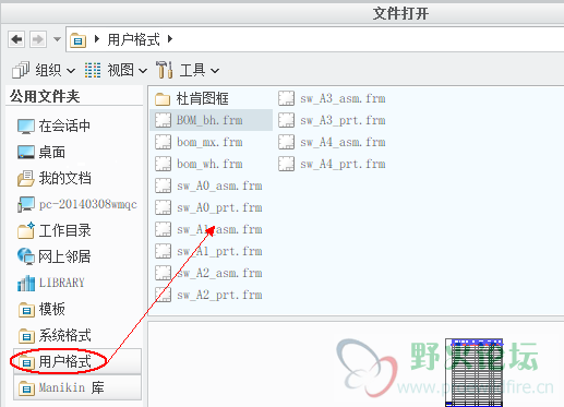

发表于 2017-8-13 11:01 | 显示全部楼层
模板看下图
要是你连工程图模板都没有,自己去先弄模板吧,论坛上的教程很多,自己搜
