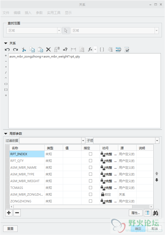

零件单重和数量都解决了,关系也通过验证了,但是总重没有反应

应该是     已定义参数=MP_MASS("")

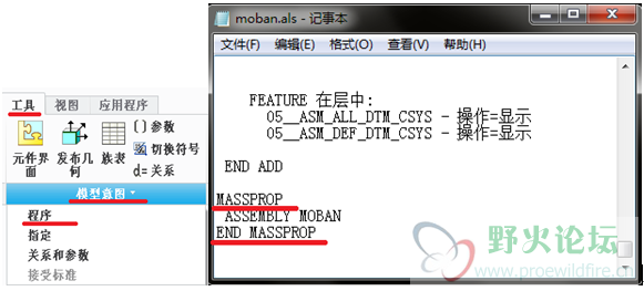

但是除了这个还要在程序下加一条
工具→模型意图→程序→编辑设计
组件:在MASSPROP和END MASSPROP中间加入ASSEMBLY MOBAN
零件:在MASSPROP和END MASSPROP中间加入PART MOBAN
(MOBAN就是文件名你按你的来走)
