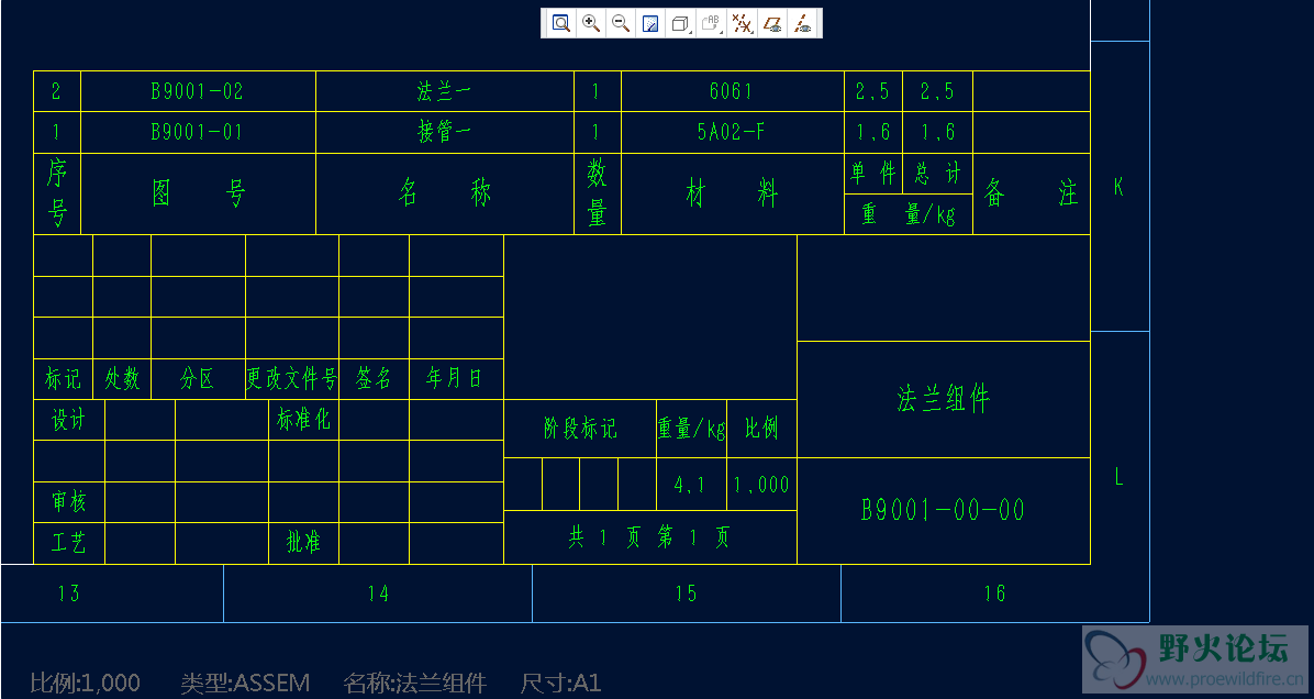

bom 图  总重量一直为零的解决方法(原创)
原帖是我发出的。http://www.proewildfire.cn/thread-119150-1-1.html
查找关键字  :mass
就可以找到这个参数啦。
mass_property_calculate
在重新生成时,保存时或用户请求时  (自动)计算质量属性。
游客,如果您要查看本帖隐藏内容请回复
最后成功的效果图

 楼主| 发表于 2014-4-2 20:36 | 显示全部楼层
  应广大朋友的BOM难题,我就是喜欢解决难题。
这个问题,我看到有好多朋友在问,但是都没有应答的。
尤其是PROE,creo 的难题,
一般使用PROE的人都是一些执着和专一的人。
大家一起努力,共同进步。
