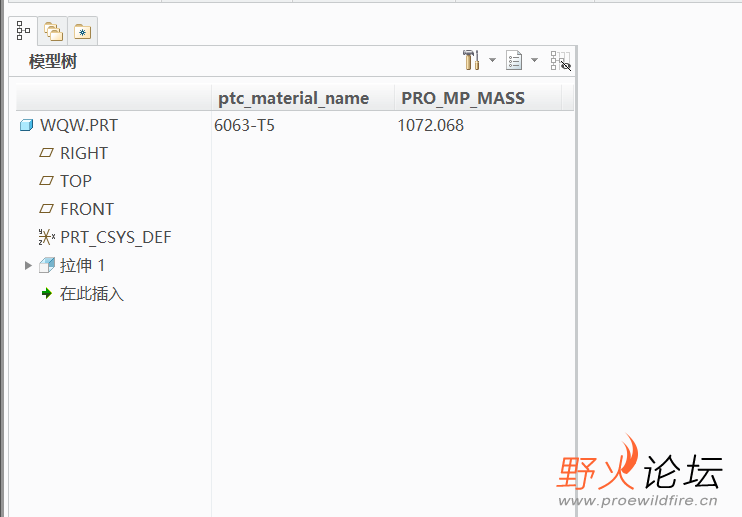

cmass=pro_mp_mass
提示右侧数据类型不匹配
不能引用?
大家遇到过这种情况吗?
这个参数不能引用?
目前试了我能想到的办法包括
1.孔的config启动
2.卸载重装
3.版本:creo8.0.4/ creo9.0/ proe M280 三个版本均不能引用

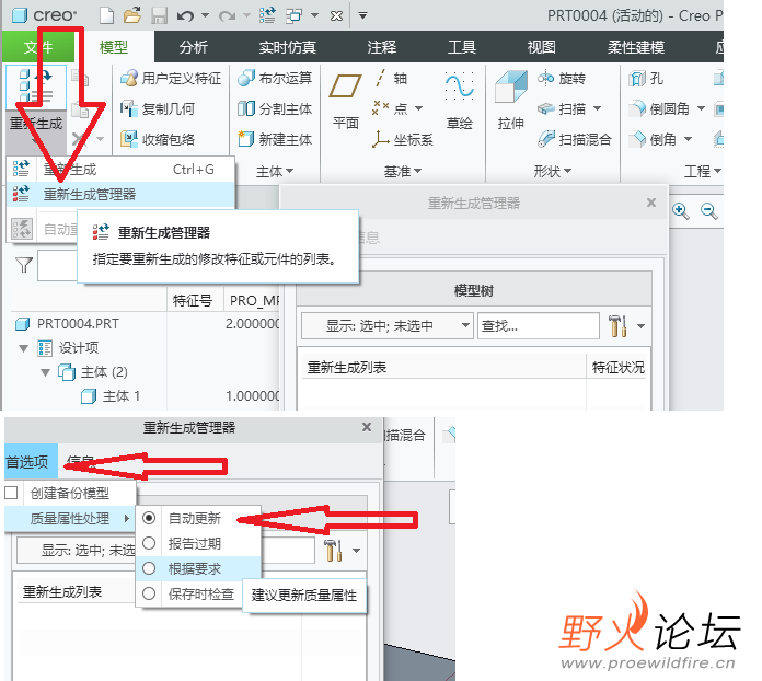

发表于 2022-5-17 16:49 | 显示全部楼层
重新生成中
把 首选项 改为 自动更新

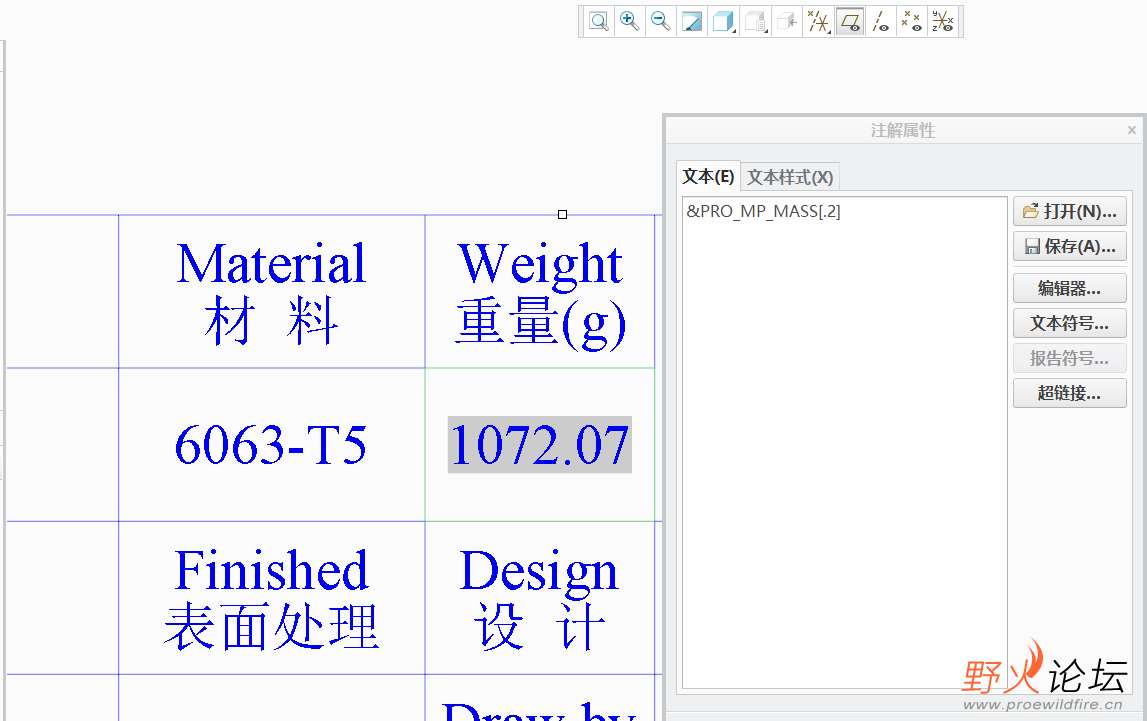

 楼主| 发表于 2022-5-17 17:58 | 显示全部楼层
340047351 发表于 2022-5-17 15:26
楼主也是老司机了,这个默认参数怎么可能不可以引用呢?
wo我知道可以引用,我意思我突然发现我所有的版本都不能引用了。以前做好的模板可以正常使用。
后面新的文件我想往里面添加就不行了。不知道哪里有问题。
试了很久了。

 楼主| 发表于 2022-5-17 22:31 | 显示全部楼层
2475413890 发表于 2022-5-17 16:49
重新生成中
把 首选项 改为 自动更新
还真是。
