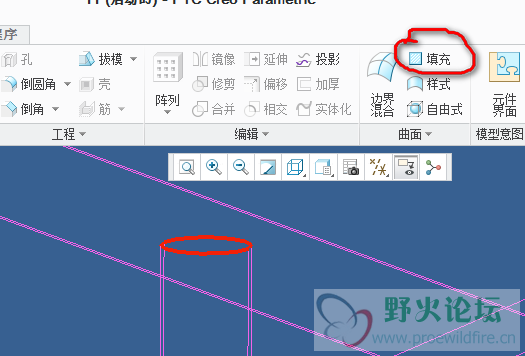

我知道Proe5.0的封闭曲线可以填充,croe3.0封闭的曲线怎么填充??croe3.0的填充要在平面,根本没用,求解,另外想问问造型到哪去了??

只能填充平面曲面,你选择断面草绘,投影曲线就可以了

 楼主| 发表于 2017-5-22 15:38 | 显示全部楼层
心塞,笨办法

呃呃,你用的方法跟我之前提到的一样。

先通过那个曲线做个平面,然后再进行填充

 楼主| 发表于 2017-5-27 08:36 | 显示全部楼层
295672500 发表于 2017-5-23 08:16
先通过那个曲线做个平面,然后再进行填充
如果我的有很多这样的破面,岂不是要做很多的平面,没有更简单的办法?
