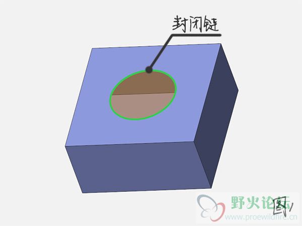

如题,在IDD模式中修补圆孔破面时本人针对不同的情况有两种方案供探讨。欢迎砸砖。
情况一:切口形圆孔(如图1)
第一步:选中图示封闭链;
第二步:点击“关闭”图标。

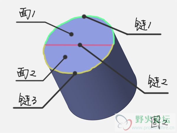

情况二:凸台形圆孔(如图2)
第一步:以半圆弧两顶点为端点,创建链2;
第二步:以链1和链2为边界创建面1;
第三步:以链2和链3为边界创建面2;
第四步:合并面1与面2。

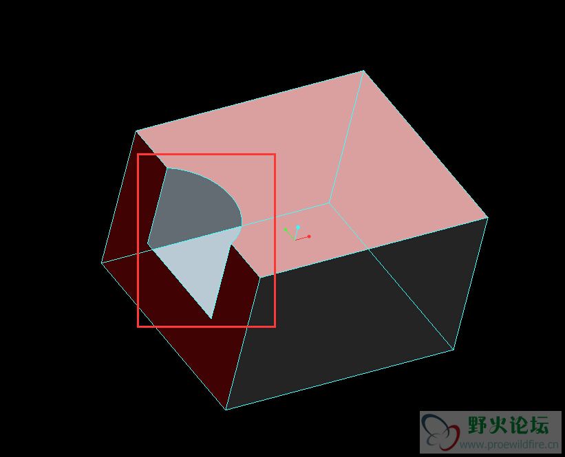

这种外测破的怎么部呢。
这种外测破的怎么部呢。

你这个如果要保留凹下去的结构的话,我只会在非IDD模式下创建曲面然后合并。  亲要是有在IDD模式下的方法,可以介绍下不畏。

是把这还原方型。
你用 高级 里面的实体自由形状 。那个补面满方便的。

填充即可。。

最简单的方法之一:复制面,排除孔。
