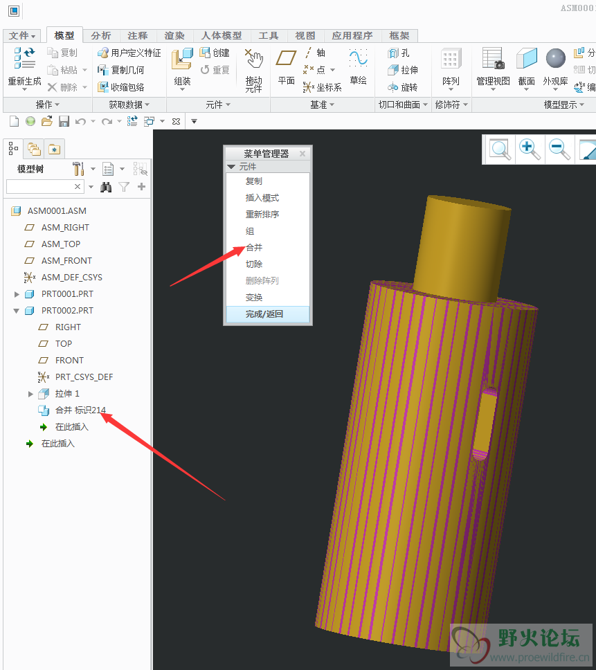

在组件模块中,使两个元件合在一起,使用合并命令,为啥合并后,还有一个元件存在,有啥办法让两个元件都消失,只有一个合并体??

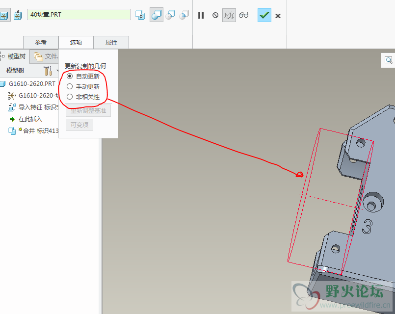

1.被合并件就是一个合并体,
2. 合并标识是一个特征,
3.组件中不要的合并件可以删除。
4.可选合并体是否与原件相关,

 楼主| 发表于 2017-5-17 11:44 | 显示全部楼层
futurism 发表于 2017-5-17 09:01
1.被合并件就是一个合并体,
2. 合并标识是一个特征,
3.组件中不要的合并件可以删除。
我的是creo3.0版本,怎么没有这样的对话框?

发表于 2017-5-17 12:31 | 显示全部楼层
你的是组件?不是在单个零部件合并吗?组件里面怎么可能变为一个整体。
3193
3619
发表于 2017-5-18 08:52 | 显示全部楼层
组件里面合并和零件里面合并是一样的道理!
