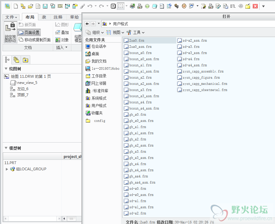

跪求哪位大神,告诉下小弟CREO整个出工程图的过程中,前期配置文件的制作和所有相关出图的教程,在论坛里找了好久,没找到,万分感谢。

发表于 2017-5-14 11:43 | 显示全部楼层
"所有“……
很难找到一个全部讲清楚的单一帖子吧。
dtl配置文件,各项配置要根据要求及相关标准修改,
文件路径写入config文件。
格式文件(类似于图框吧)建立。
工作图模板(不同图幅),工程图模板针对装配图,创建重复区域。
这个一个积累的过程吧。
工程图配置文件.dtl 超详解
http://www.proewildfire.cn/thread-39651-1-1.html

发表于 2017-5-14 20:18 | 显示全部楼层
我觉得你先出图,不符合要求的地方带着问题再调整设置,或者下载个别人的配置参考下

发表于 2017-5-15 12:14 | 显示全部楼层

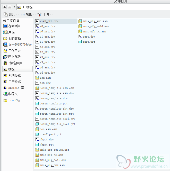

这个问题,涵盖creo机械设计整个过程:
1、首先你要有3D模板prt、asm、图框格式文件frm;
必要的材料库文件;

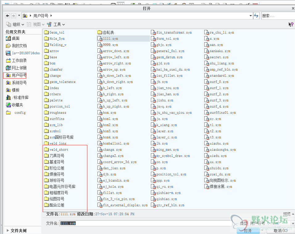

符号库粗糙度符号、形位公差符号、球标符号、焊接符号等;

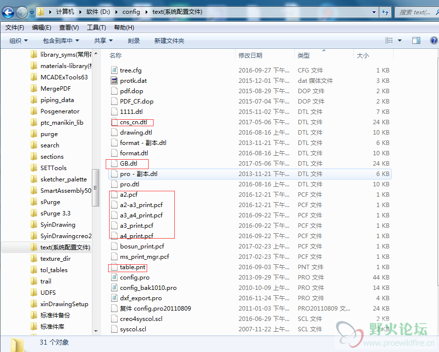

必要的打印配置文件*.pcf;
笔宽文件table.pnt
工程图配置文件*.dtl

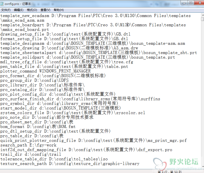

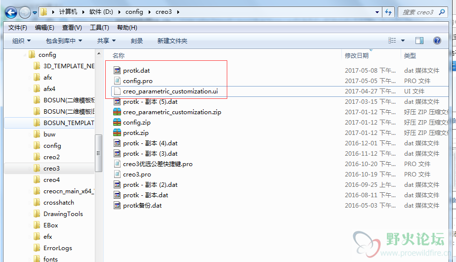

2、关键的配置文件config.pro。
3、config.pro还需要对上面的文件进行配置

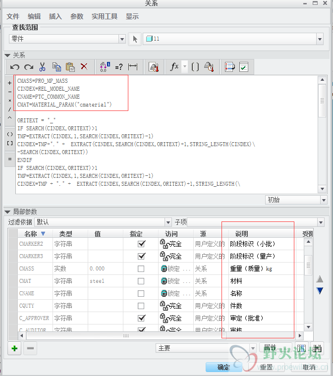

4、要使用好creo建模和工程图,还需要在3D模板创建一些通用参数及关系式,在工程图格式文件里引用,便于创建bom和在工程图中使用
初学者估计是很难快速掌握的,不过没关系式,自己在网上下一个完整的配置,自己慢慢学习和理解,再改成你自己实际需要的:
