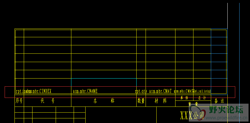

2、你学会定义重复区域:工程图框必须有重复区域表:
并定义重复区域表关系式:
重复区域表一般定义:
球标序号:
&rpt.index
图号参数:
&asm.mbr.CINDEX
中文名称参数
&asm.mbr.CNAME
数量参数
&rpt.qty
材料参数
&asm.mbr.CMAT
单件重量
&asm.mbr.CMASS[.2]

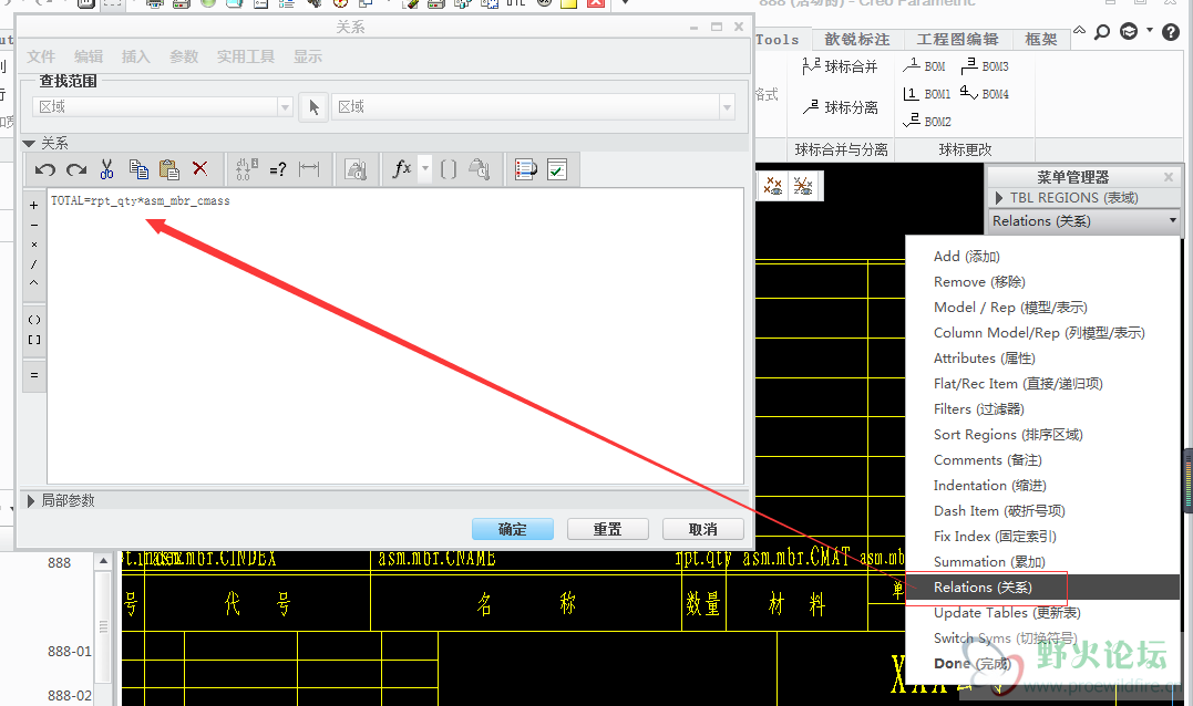

总计参数
&rpt.rel.total[.2]

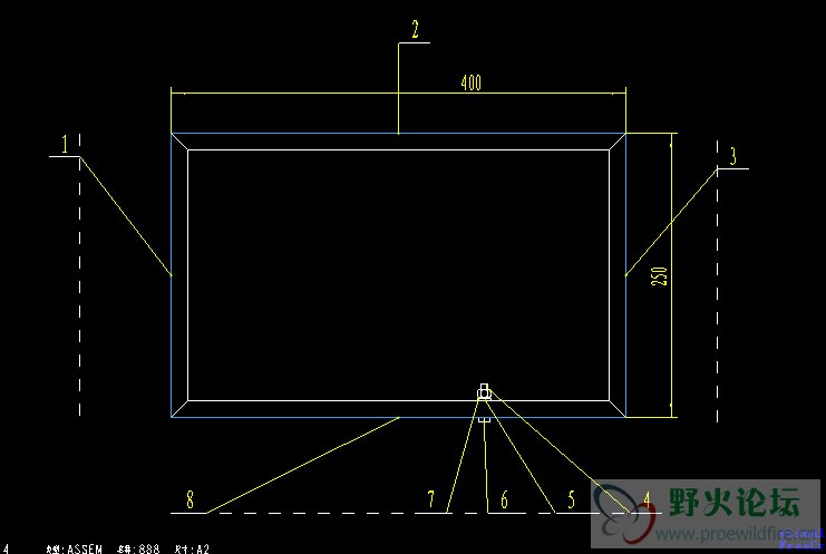

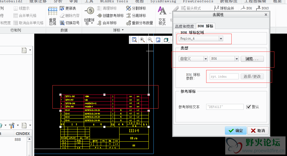

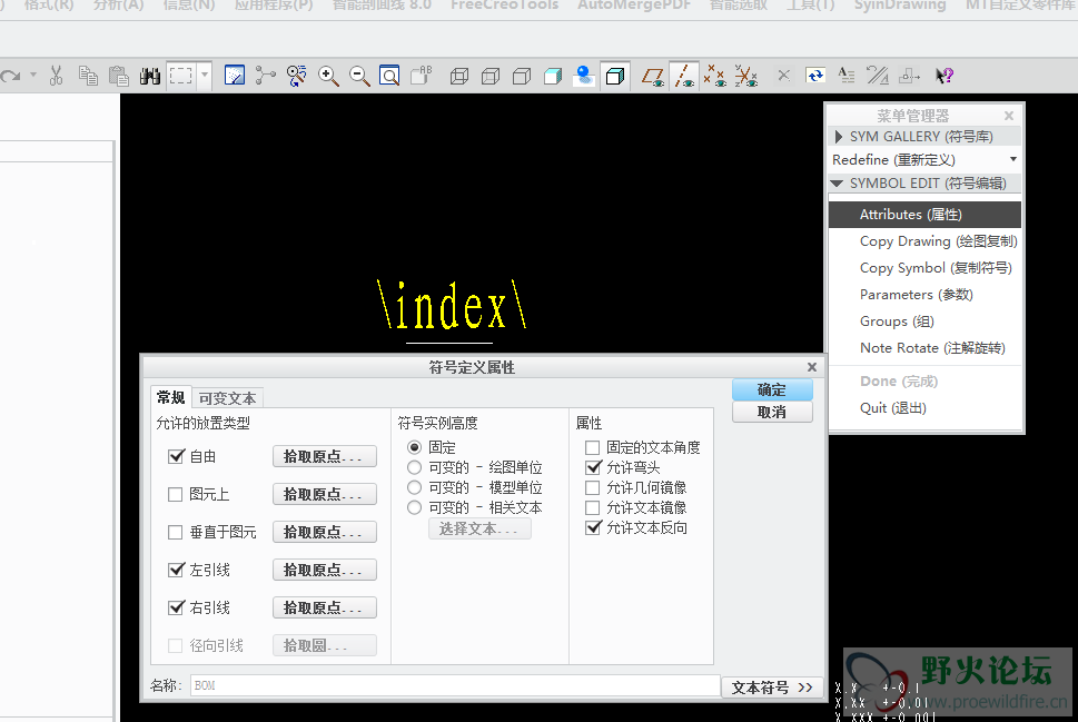

3、会定义球标符号:定义自定义球标符号bom,并保存到指定符号目录里:
4、学会给重复区域表添加自定义球标符号:选中重复区域某几行,右键,属性,重新编辑重复区域自定义球标bom:

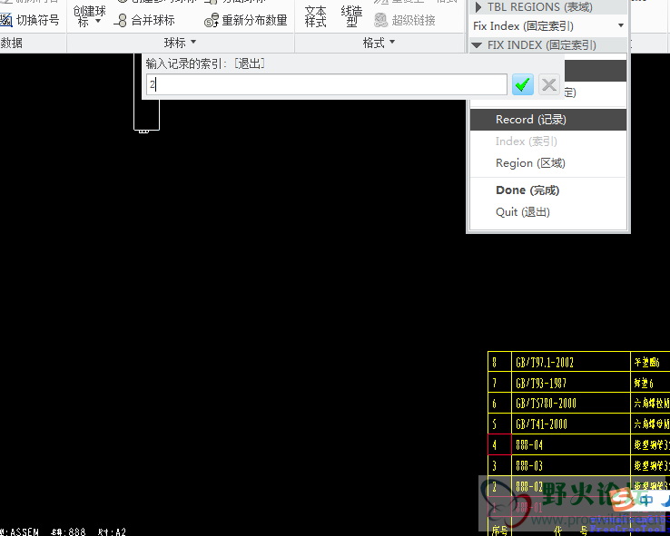

5、学会球标排序:点击重复区域---固定索引,固定序号:
6、OK
7、其实如果你有3D模板、图框格式文件和自定义球标符号,创建工程图,添加组件图框格式文件后,其实我们只要下面几步,就好了:
创建球标、修改重复区域自定义球标符号(这一步也不一定要做,如果你3d模板有同名工程图的话,在模板里已经改好),调整视图球标位置、固定索引球标就好了
