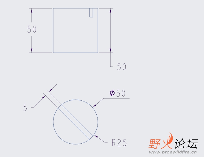

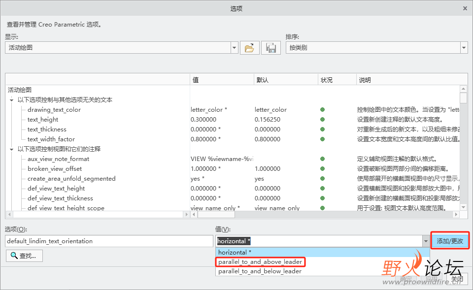

如何修改工程图配置文件才能得到这样的标注方式???求大神指教
http://www.proewildfire.cn/thread-119189-1-1.html
(出处: 野火论坛)

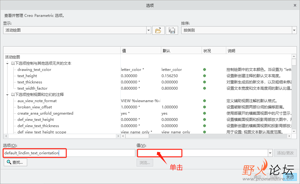

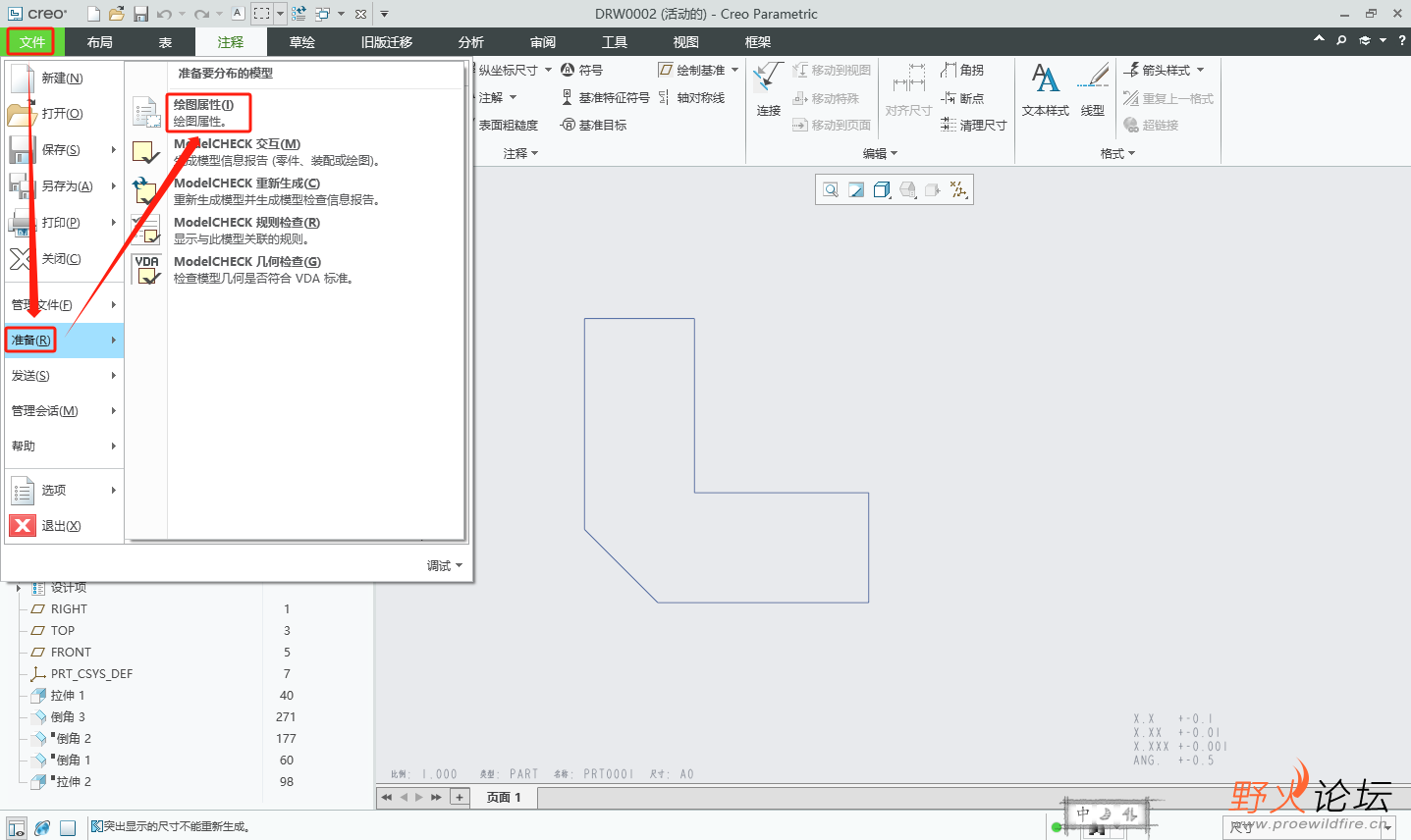

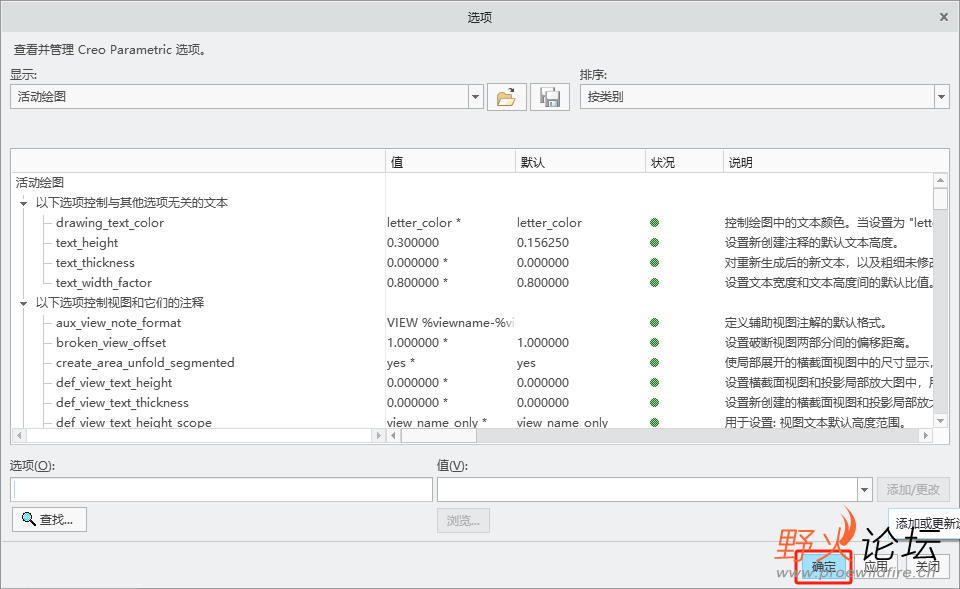

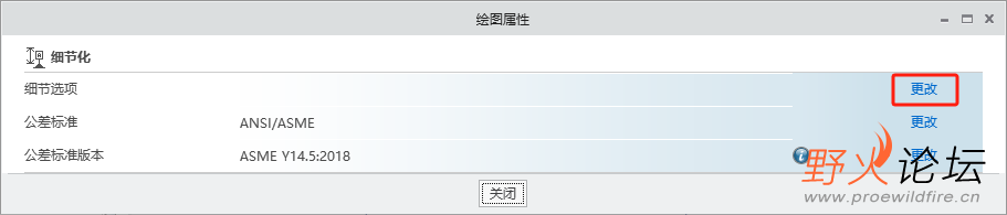

针对有关Creo工程图尺寸方向设置方法,未检索到比较完整的回答,根据查阅的资料整理了一下。
本文以Creo10.0为例,其他版本供参考。
分为两种情形:
情形1:仅仅单次调整,包括调整一个或多个尺寸,仅对本工程图有效;
情形2:更改默认选项,本工程图所有本类型、后续新建的工程图有效。
特别说明:如果需要后续新建的工程图有效,以下操作,需要在工程图模板中调整,并保存到模板。
下面以线性尺寸方向设置为例,阐述步骤如下:
详见附件PDF

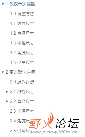

附目录
