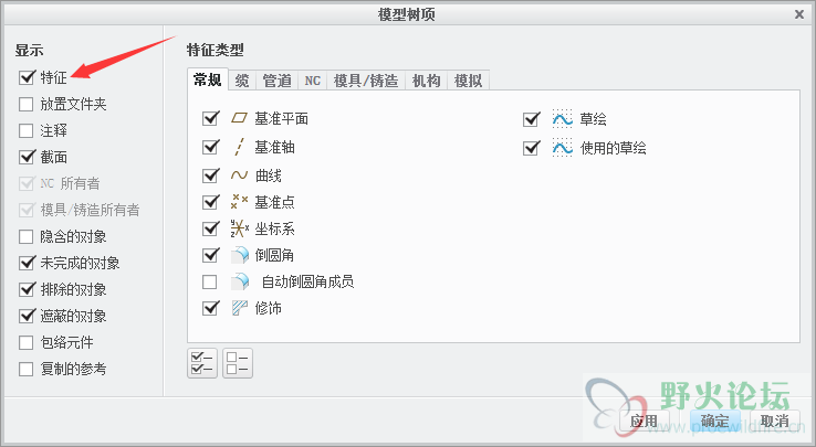

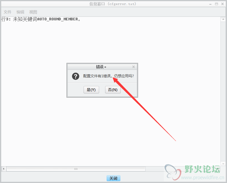

creo3.0版本在组件模块中,勾选模型树下的特征,然后导出配置文件,再在config.PRO中添加配置文件的位置mdl_tree_cfg_file C:\Program Files\PTC\Creo 3.0\M070\Parametric\bin\tree.cfg,随后重启软件,发现配置文件错误?是啥原因,哪位大神帮忙下。。

creo模型树错误,未知关键词AUTO_ROUND_MEMBER
http://www.proewildfire.cn/thread-136783-1-1.html
(出处: 野火论坛)

野火老大,看不懂,是什么意思,求解释??
发表于 2017-5-19 21:08 | 显示全部楼层
软件本身有点BUG,删除模型树配置里那一行
