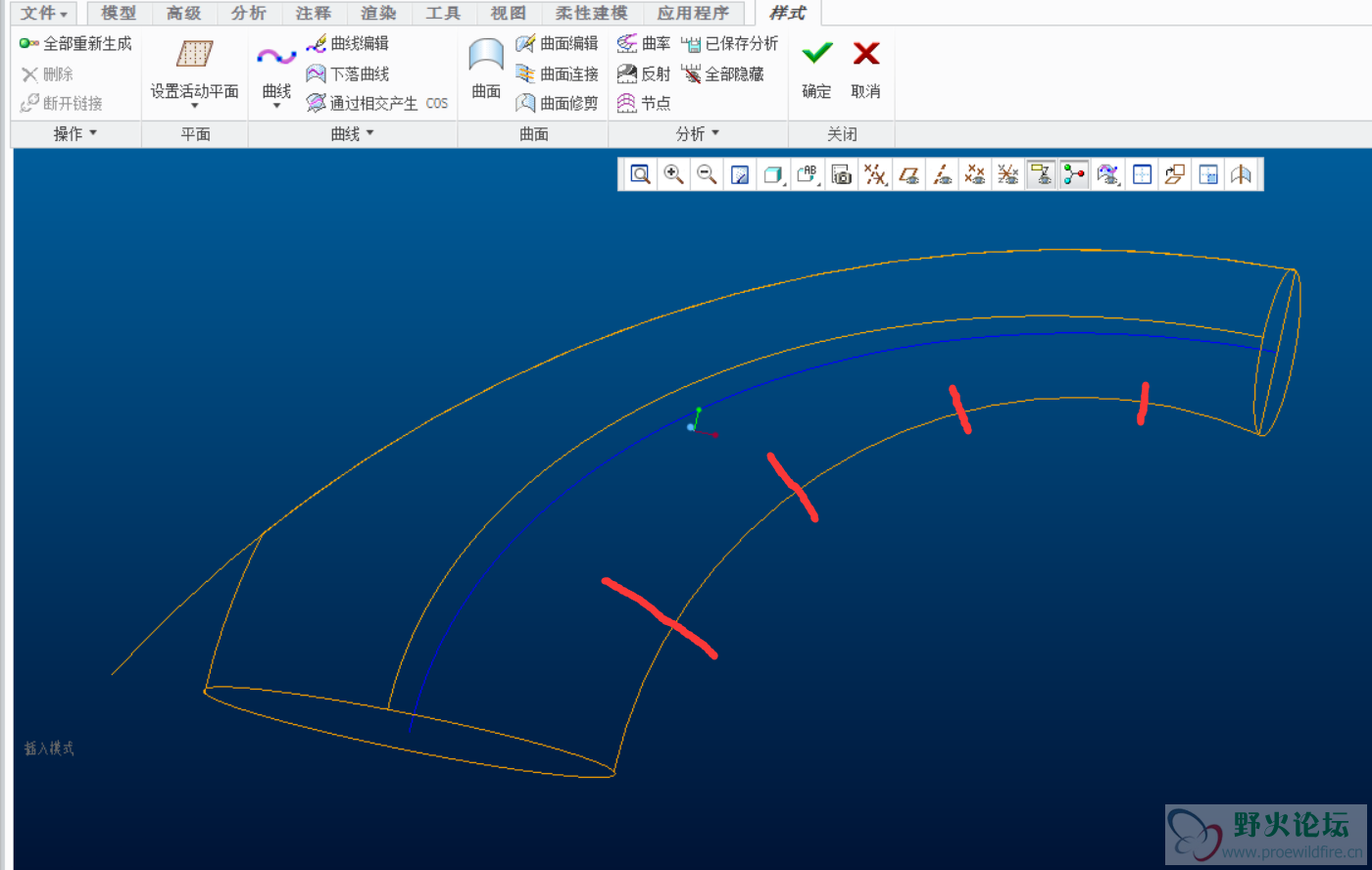

之前偶然看到一个视频中介绍creo造型中可以直接设置内部活动平面法向于某一曲线然后再在次活动平面中做线可以法向于曲线(例如截图红线代表法向于曲线的活动平面),最近突然想到这个小技巧但是不知道怎么设置了,大神们有知道该怎么设置的么?还请赐教

先在线上做点,然后过点与线的面就是法向面

平面曲线里面,点右键选择曲线输入值。就可以了

两种建立的方法:外建是用内部平面命令,内建是在曲线里参考里的参考方框里点下再点参考的曲线。在平面内做好曲线,再转换为自由曲线,按住ctrl拖动复制几个曲线,再分别编辑这几个曲线就可以了

建立一般基准平面可以,造型里面虽然也可但不是最简操作,仍然感谢!

内部平面的建立是跟一般建立基准平面一样么?

一般是一样的,你这个可以用点和曲线来建的,用内建方式建立径向平面可能要方便快捷点
