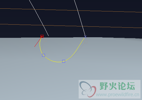

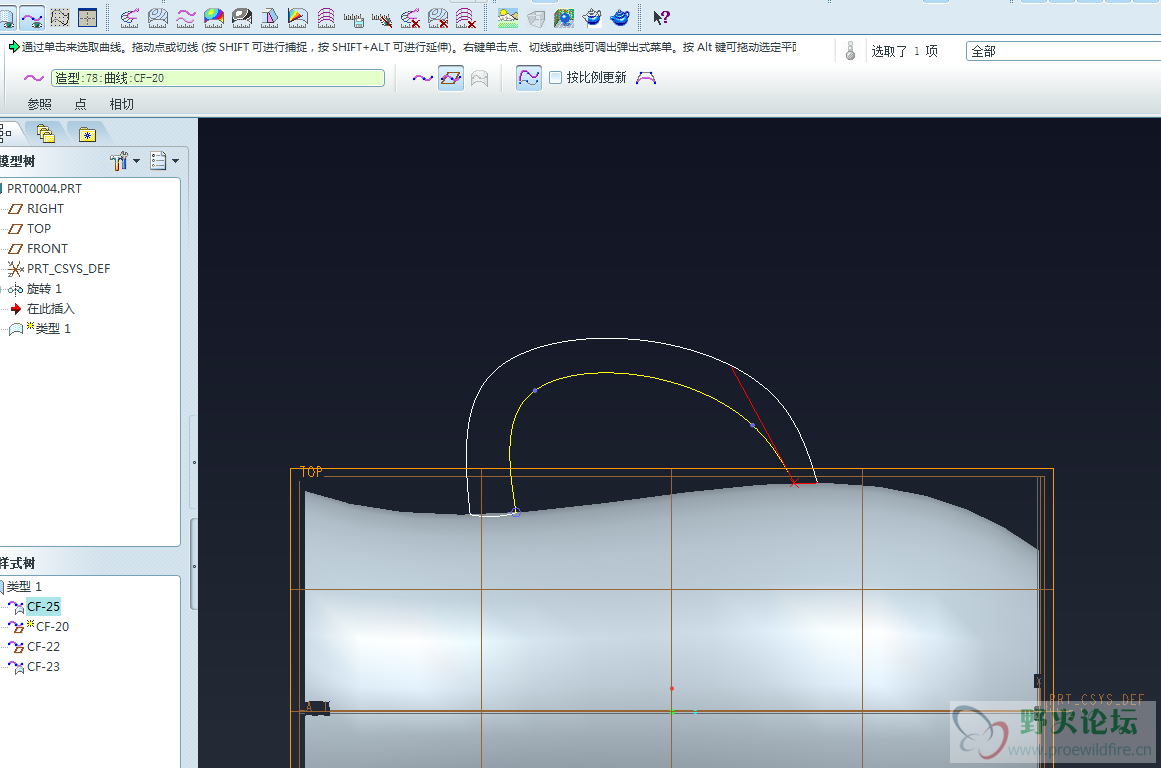

画了一个杯子,在画把手的时候出了点小问题,在造型工具里我先设置一个活动平面,然后选择平面曲线,按住shift在杯子边缘点击放置一个点,然后画出两条曲线,再然后就是选择cos曲线在曲面上画出一个弧形与上边的那两条曲线相连,问题是为什么这条线与曲面有缝隙,而且在后边使用曲线工具连成曲面时,也是有缝隙,为什么呢 (U][LW(1XR4{2F`~6%9UKAB.png
完成后就是这个样子
完成后就是这个样子
这个缝隙是怎么回事?
这个缝隙是怎么回事?

要先适当把面做大做长一点,再剪切。

精度问题

杯子的是弧面,你做的面是平整的,所以有条缝吧

进入造型环境做面,有可能Proe软件显示模型质量差,不用理它,只要能捕捉到边上构线构面最后能生成实体就行。

精度问题,不用理它,往下做。
