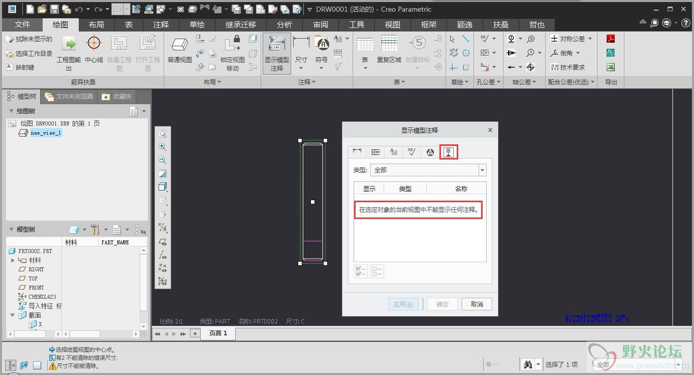

如图:stp转过来的图纸中就没有回转中心线了?每次都要添加草绘很麻烦、、、

 楼主| 发表于 2017-5-5 10:04 | 显示全部楼层
按各位大神提供的方法在stp文档中不灵啊

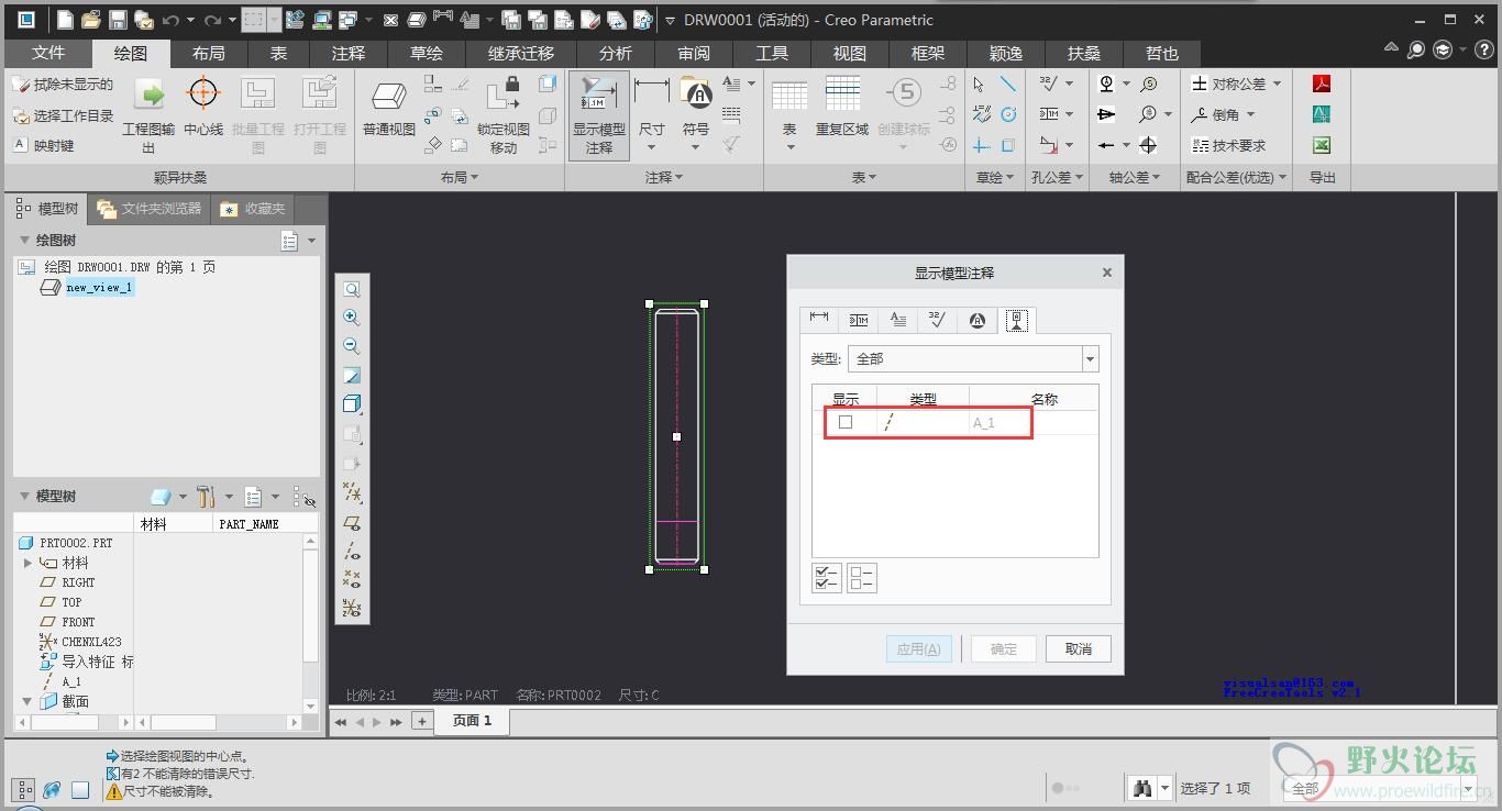

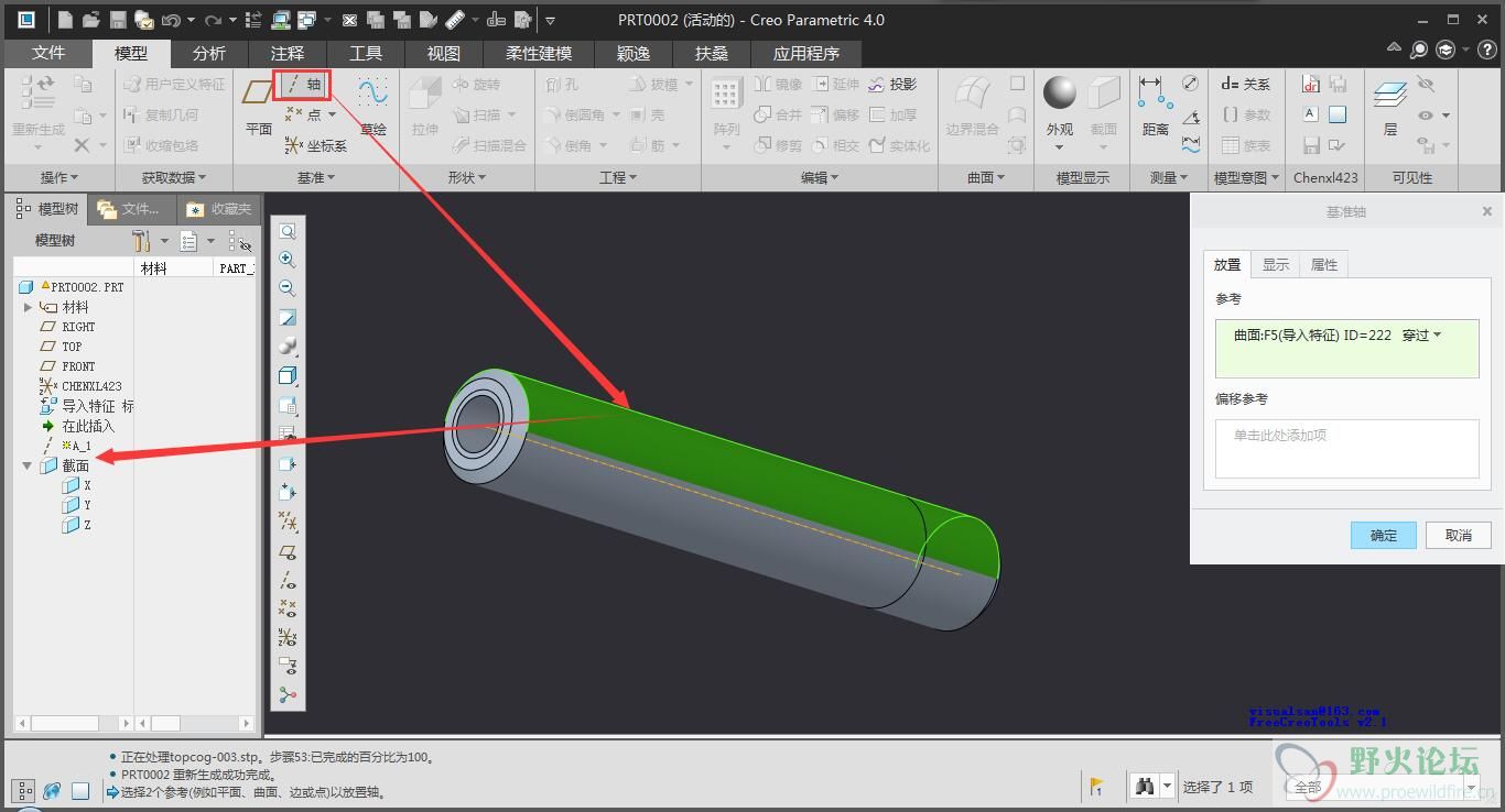

发表于 2017-5-5 10:12 | 显示全部楼层
STP当然不会有啊,你可以创建轴,就会有了

发表于 2017-5-5 10:16 | 显示全部楼层
按下图
