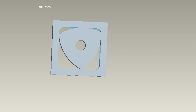

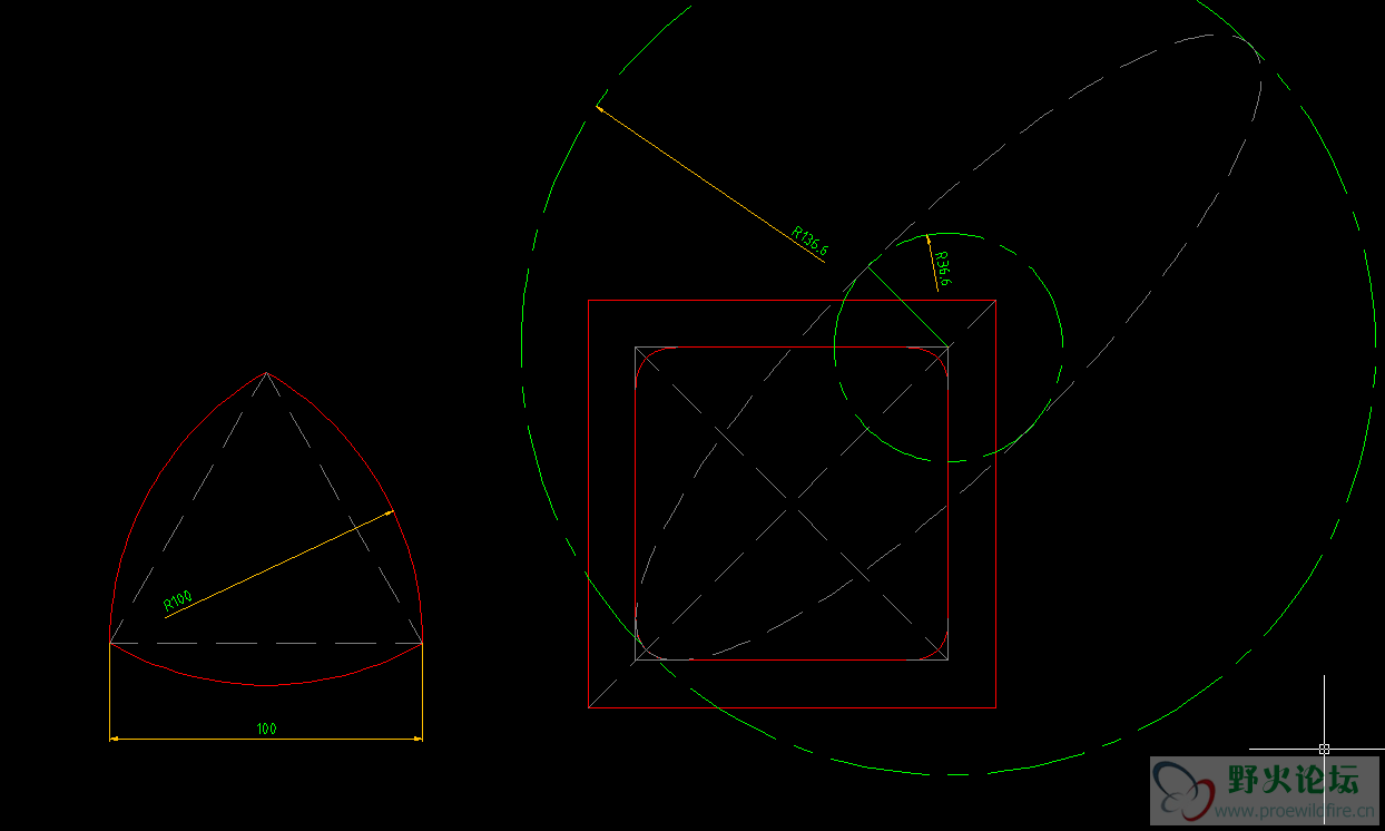

在头条里看到过莱洛三角的运动仿真,就画了模型准备看看怎么仿真,无奈一直想不到解决方案(初学仿真),凸轮连接模拟碰撞一直不得要领。后来在一篇论文里看到了莱洛三角形的轨迹算法,就按照方法画了个轨迹曲线,用槽连接仿真一成功。如果不知道轨迹的情况下不知道怎么才能实现仿真并形成轨迹。期待有大神可以弄一下让学习学习。

我想是这样的:
1、定义一个施加于曲柄主轴的伺服电机,用于公转。
2、定义一个施加于曲柄曲轴的伺服电机,用于自转。
3、以上三个电机的合成运动,就会使莱洛三角的任一角点走过一条轨迹线。

这个曲柄中心的轨迹不是一个圆,也不知道具体怎么规定这个轨迹

可以把模型文件传上来分析一下吗?

公司文件加密的,上传了也打不开,我下班回家弄下看看,模型很简单的

正三角形边100的话,莱洛三角形顶点轨迹在四个角是椭圆,椭圆长半轴半径为0.5*100(Sqrt(3)+1),短半轴半径为0.5*100(Sqrt(3)-1)
