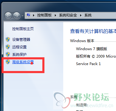

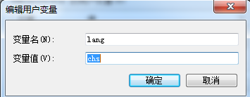

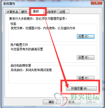

发表于 2017-4-27 15:54 | 显示全部楼层
没有修改环境变量
具体步骤:
1.计算机右键,点击属性
2.选择系统高级设置
3.选择高级——环境变量
4.选择新建
5.输入 LANG   CHS
