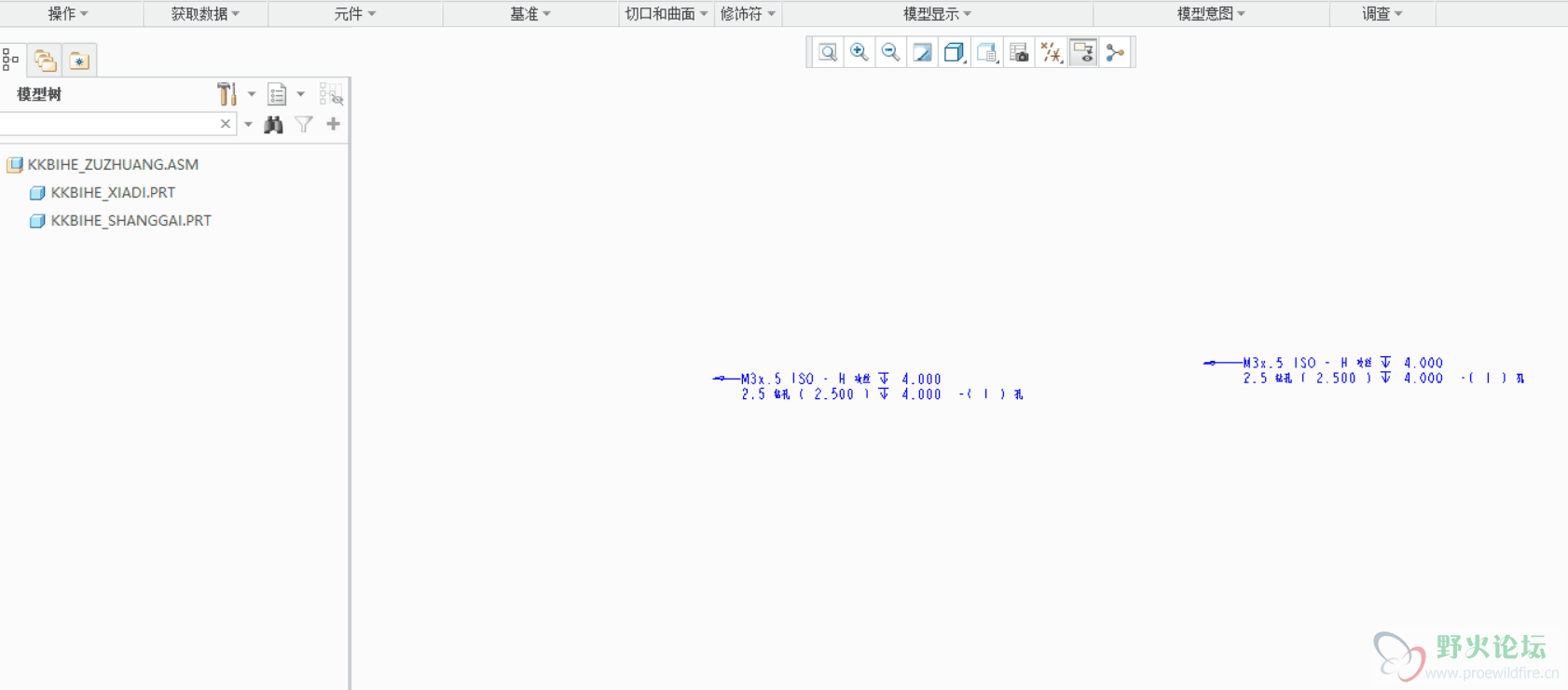

1、零件和部件没有隐藏,也没有设密。

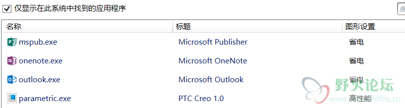

2、显卡为双显卡,在此软件上设置为高性能显示。
3、电脑系统为WIN10系统,64位,用户名已经改为英文。

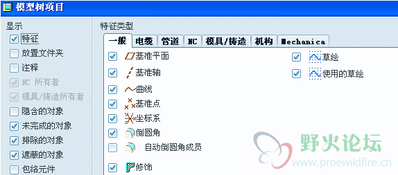

4、视图管理器中的简化表示如图所示。
不知道为什么,零件和零部件莫名的不显示。调整不好,就重装了CREO,发现还是出现此问题。不得已,放弃了CREO3.0-M030,重新下载了M020,安装后还是出现此问题。

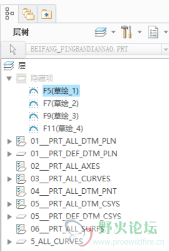

 楼主| 发表于 2016-12-15 13:45 | 显示全部楼层
我在打开层的时候,发现有隐藏项。把隐藏项下面的部分,取消隐藏就恢复了。现在已经可以用了,但我想不明白的是,config中的哪一项命令是让它们隐藏的,因为我在图中不记得做过这样的隐藏设置啊。

发表于 2016-12-15 14:05 | 显示全部楼层
木木是帅哥 发表于 2016-12-15 13:45
我在打开层的时候,发现有隐藏项。把隐藏项下面的部分,取消隐藏就恢复了。现在已经可以用了,但我想不明白 ...
问题解决了就行了,你在对草绘做过拉伸旋转等特征操作的时候,默认会把草绘隐藏的
