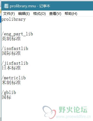

发表于 2016-11-24 16:50 | 显示全部楼层 |阅读模式
CROE中自带的标准件库里面都是英文的?请问有谁知道怎么变成中文版的?

发表于 2016-11-25 22:59 | 显示全部楼层
写字板打开 prolibrary.mnu,改 “/” 下面那一行
PART#LIBRARY
/eng_part_lib
eng_part_lib
/isofastlib
isofastlib
/jisfastlib
jisfastlib
/metriclib
metriclib

发表于 2017-5-12 11:10 | 显示全部楼层
PART#LIBRARY
改了不行啊,老师,怎么改啊?
70
115
发表于 2017-5-12 11:13 | 显示全部楼层
见附图

发表于 2017-9-29 18:40 | 显示全部楼层
参考这个。

发表于 2018-3-14 22:04 | 显示全部楼层
改不了,要管理员权限的。请教
