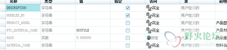

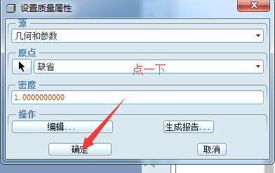

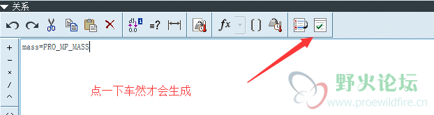

我在自己建的prt模版里设置好参数后,计算重量一直显示0.后来我在模型属性里的一个质量属性点确定后再重新校验关系后重量才能有具体得数值!求解决方法

我想我看没表达清楚,就是刚画完模型计算质量后就没生成重量。必须要在模型属性里的点一下质量属性然后在校验一下公式才会生成,这之后修改模型就正常了
