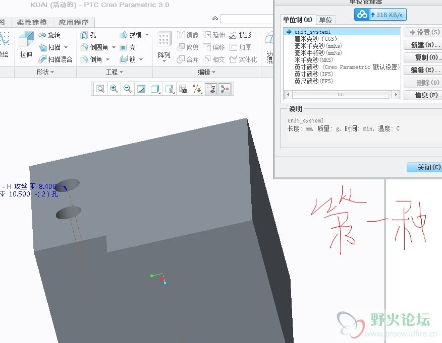

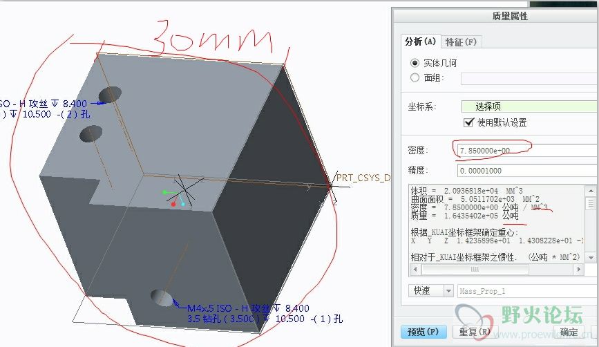

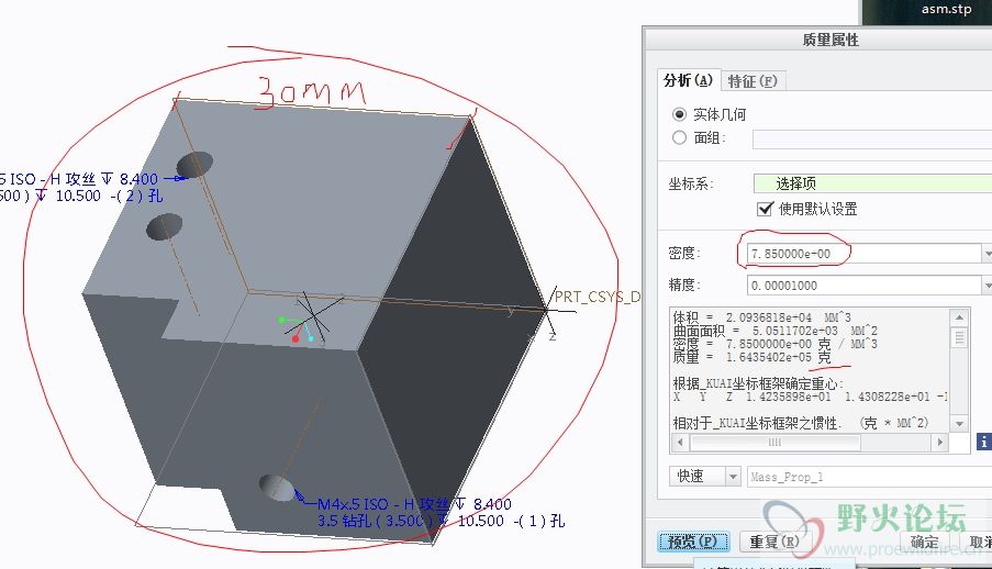

两个模型是一样的,密度也一样,,,设置的单位不同,重量就不同啦?这是怎么样理解的,,谁能给说一下
342
458

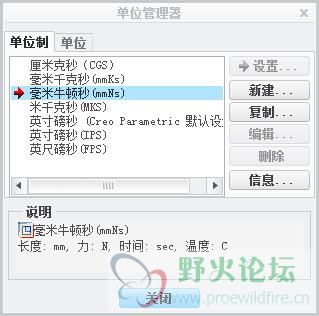

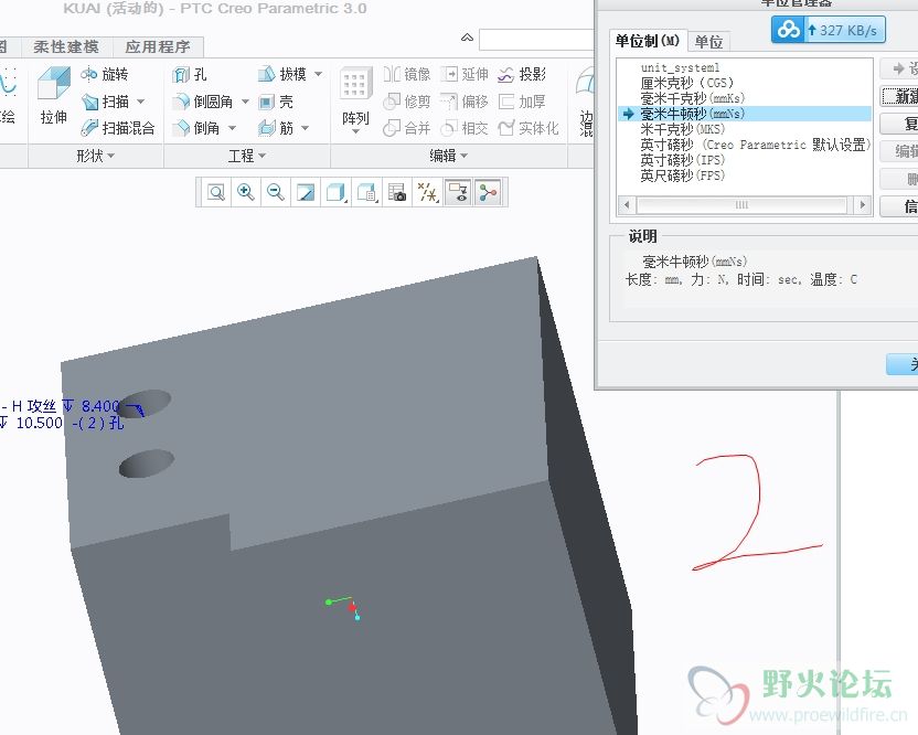

发表于 2017-4-15 16:01 | 显示全部楼层
应该跟你设置的单位属性有关  你上面那种是米千克秒  实际画的是30M了
我们设置的应该是毫米牛顿秒
Creo4.0
342
458
所以差了一千倍

发表于 2017-4-15 17:45 | 显示全部楼层
请仔细看看你的密度,

发表于 2017-4-16 08:45 | 显示全部楼层
修改单位要进行量纲分析。

发表于 2017-4-16 17:11 | 显示全部楼层
体积一样,密度差1000倍,质量当然也要差1000倍
