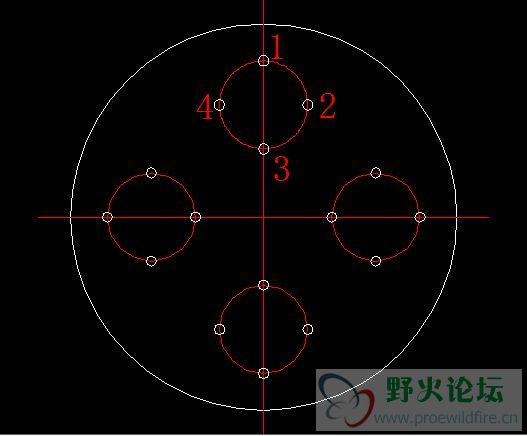

如图所示,图中16个圆孔,每个孔装一组螺栓。先装配1#孔,阵列生成1-4#孔的螺栓。
如何再一次进行阵列,生成其它12个螺栓装配?

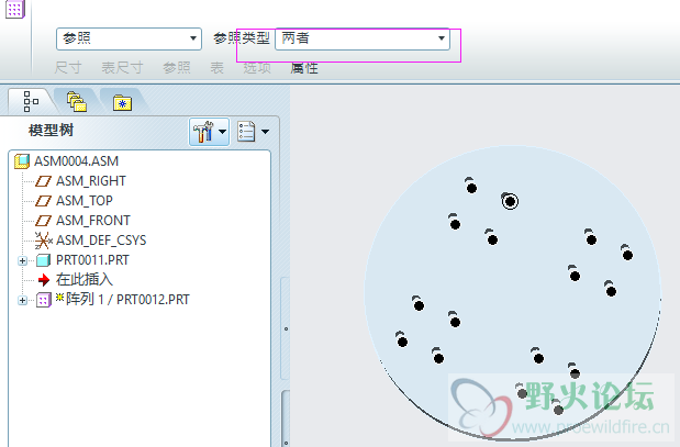

参照类型选择  两者 即可

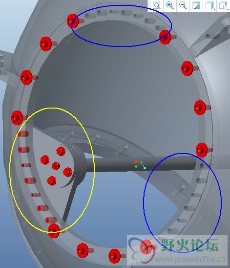

 楼主| 发表于 2017-4-7 17:17 | 显示全部楼层
不这样做,怎么办啊,一个个装配?
如图,黄色框内的组件,想阵列到蓝色框处。黄色框内的螺栓是阵列装配的,现在成组后,阵列按钮是灰色的。无法阵列

 楼主| 发表于 2017-4-7 17:33 | 显示全部楼层
或者说想实现这种装配,有什么好办法?

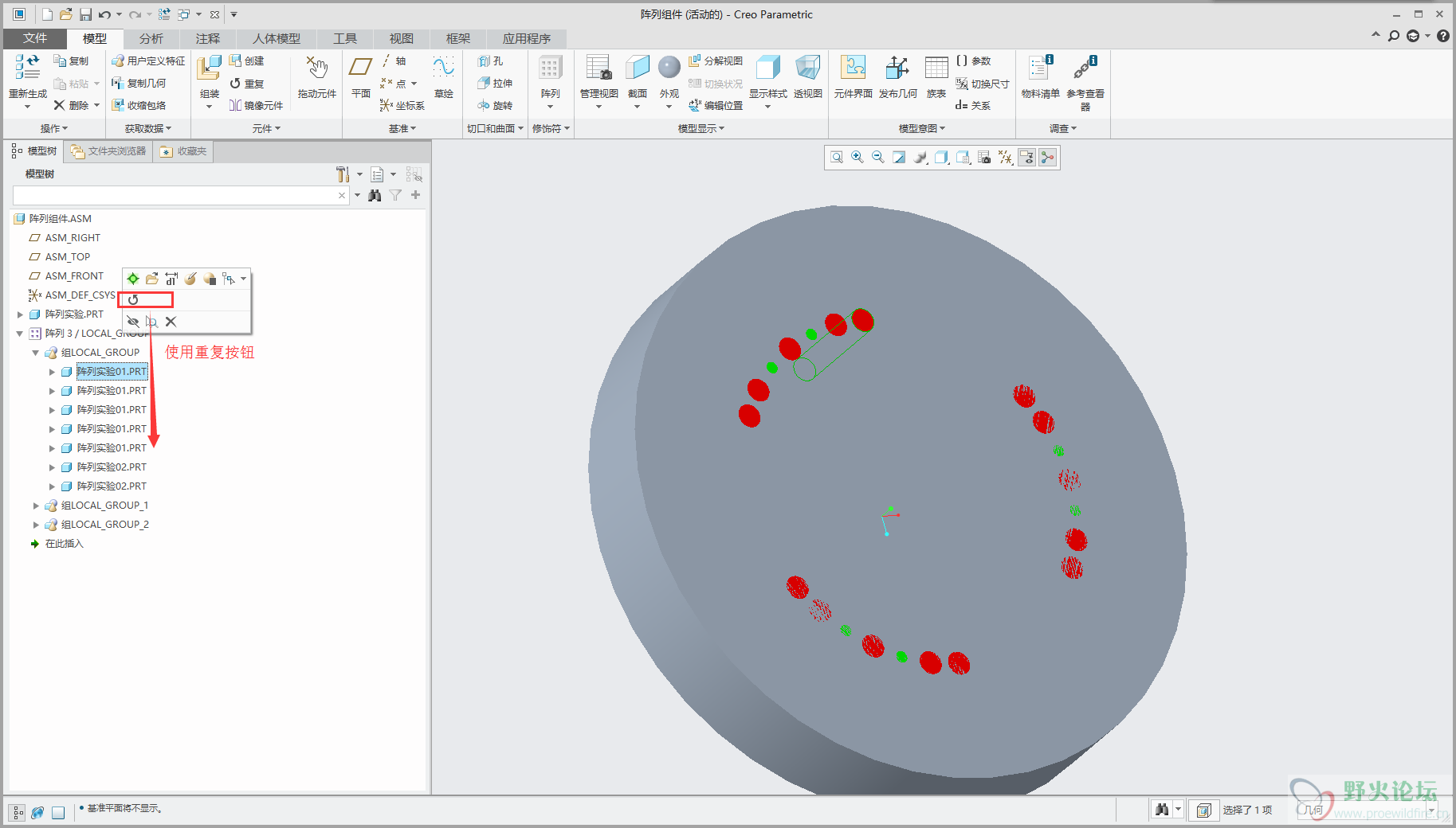

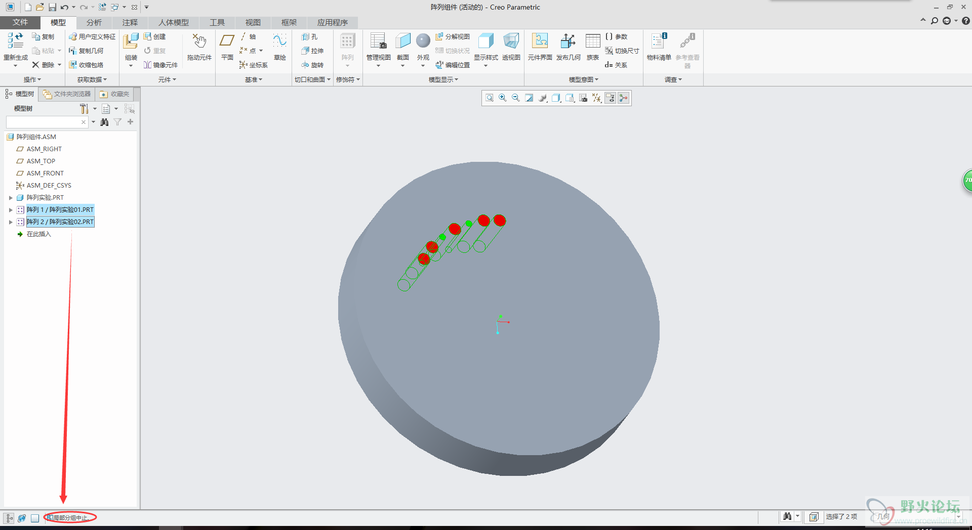

法1 最快捷操作:建议使用重复操作装配第一组,然后合并成组进行阵列!

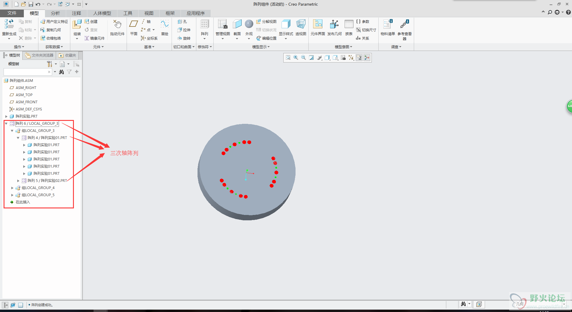

法2 笨方法:装配两种螺钉为轴阵列,合并两个阵列成组再轴阵列。
3 注意:creo4.0 不支持两个参照阵列进行合并成组,且不支持参照阵列再阵列。

才知道有“重复”这个命令,对于标准件安装,太好用了。非常感谢!
