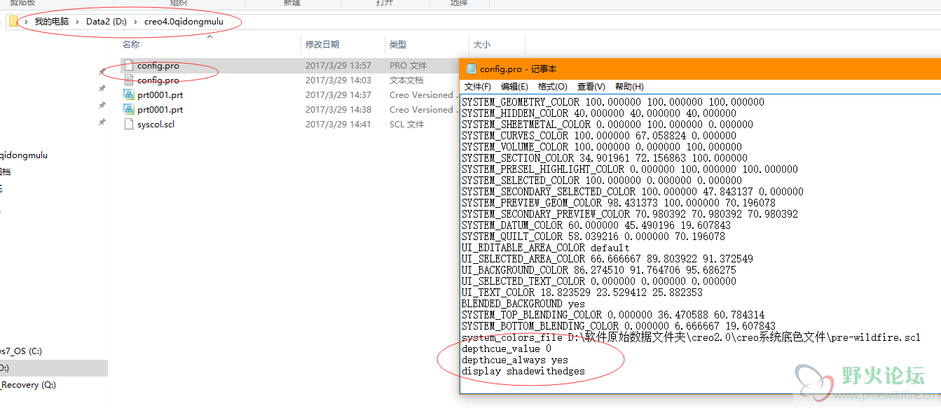

在creo4.0  F000版本中对config配置文件进行了更改,比如对模型颜色的更改:depthcue_value  0,对默认绘图模板 template_solidpart 改为 mmns_part.solid 不管是保存在安装夹text目录下的config文件中,还是保存在启动目录下,都不能生效。总体感觉就是在creo2.0中能使用的方法在creo4.0中完全无效,求解答!

 楼主| 发表于 2017-3-29 16:38 | 显示全部楼层
我已经将config文件放置在启动目录位置了,而且打开config文件里面已经包含有我设置的项目。但是启动creo4.0软件却没有体现出来,为何?

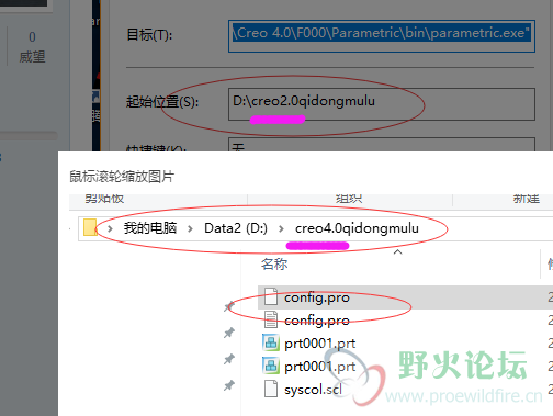

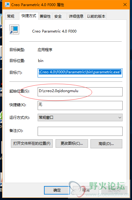

发表于 2017-4-2 14:38 | 显示全部楼层
目录明显错误,不一致

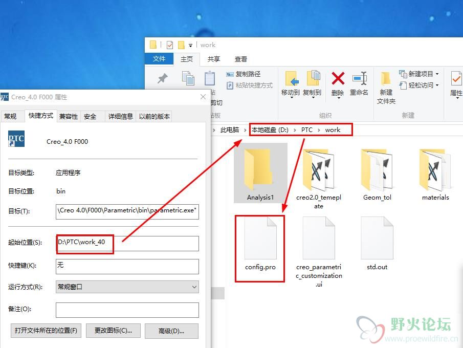

发表于 2017-4-3 08:16 | 显示全部楼层
一个creo2.0,另一个是creo4.0 。不出错 才怪了。
