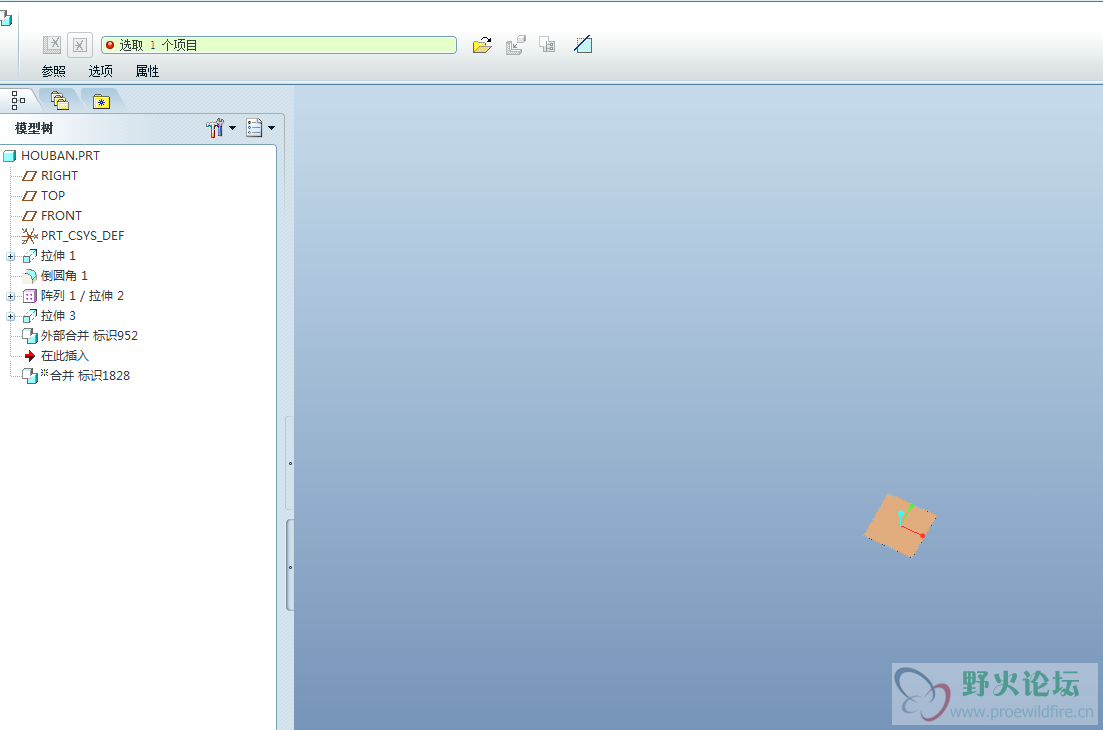

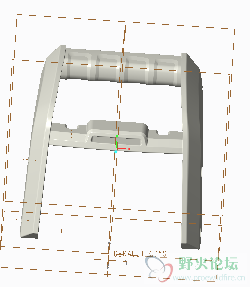

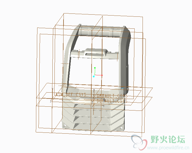

如图那两张合并到一起,方便以后操作,现在我装配到一起后,无法进行拉伸什么的,请问怎么把这两个弄到一起

 楼主| 发表于 2017-3-8 15:22 | 显示全部楼层
ivy123zxj789 发表于 2017-3-8 14:51
在组件模式中进行元件操作里的合并
合并不了呢

120
170
发表于 2017-3-8 17:08 | 显示全部楼层
可以先建一个组件,能后用曲面合并,或者复制几何,把曲面合并,实体化,结束!
