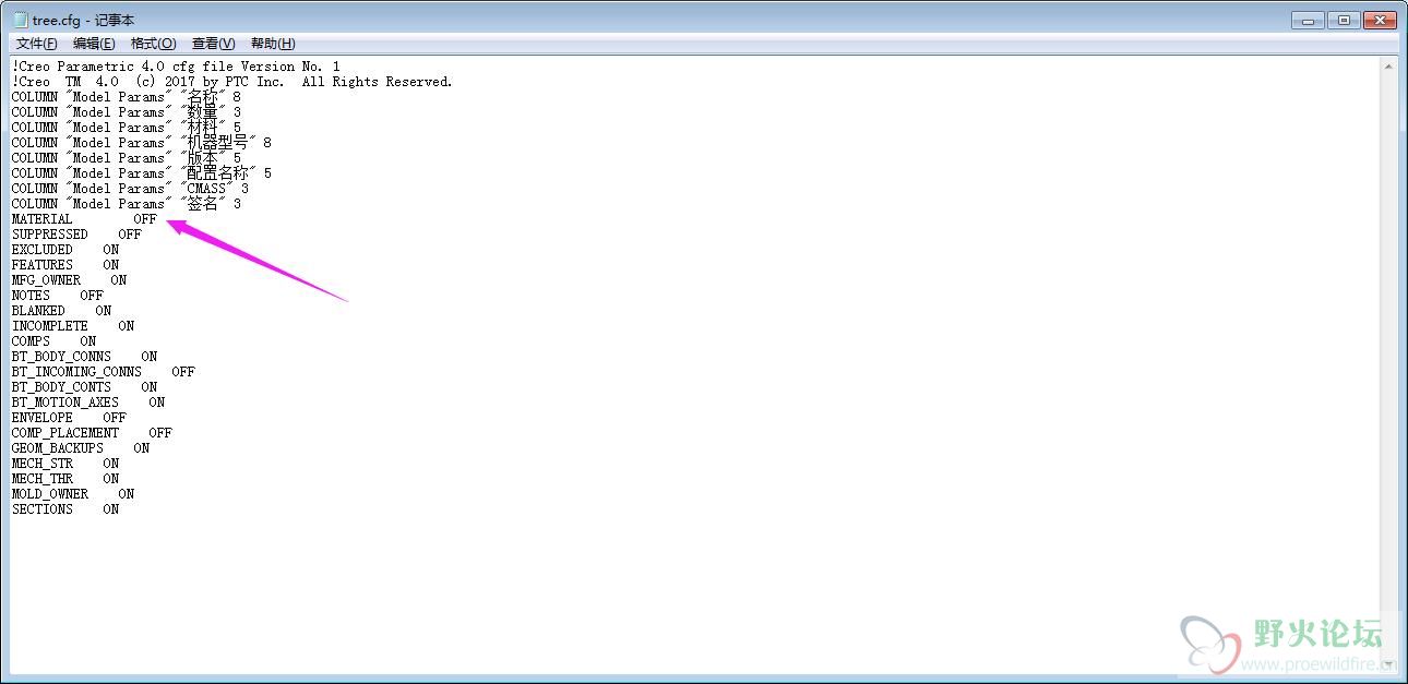

发表于 2017-2-14 14:52 | 显示全部楼层 |阅读模式
当在树过滤器里面取消材料勾选,不显示材料。然后保存模型树配置文件。
之后再次打开软件之后会出现错误提示,材料仍然显示。发现是模型树配置文件里面多了这行,MATERIAL OFF。这行应该就是材料 关。删除这行报错消失。
意思是这还不能关闭?是不是会和模型参数里面的材料冲突了啊?

 楼主| 发表于 2017-2-15 09:08 | 显示全部楼层
解决了。config.pro里面添加一行modeltree_show_materials no可以关闭模型树材料显示。
这样不会改变tree.cfg文件,也不会报错。

发表于 2017-2-14 21:38 | 显示全部楼层
creo自己写出来的文件,然后再读进去就提示错误了,我觉得是个 BUG

 楼主| 发表于 2017-2-15 08:11 | 显示全部楼层
是的,试了好多次。估计是新版本的问题吧。
