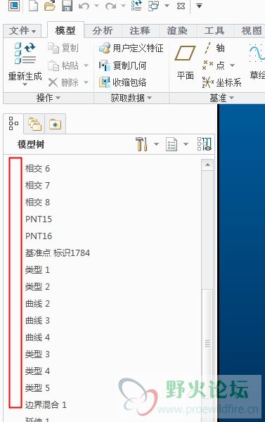

如图,大家帮忙看一下怎么解决,多谢了
模型树图标莫得了。。。
模型树图标莫得了。。。

如果画图仍然正常,只是少了步骤前的特征图标,应该是程序读取不到相应的图标素材库所致。
简单点,需要重新安装来过!
如果你想深入探索,提供你一个思路:  软件不卸载,找到一台可正常运行相同版本此软件的电脑,寻找特征图标库(记住路径),复制到你电脑此软件的运行路径下,且必须与那台电脑此文件放置的位置相同(不含盘符), 尝试再次启动运行。

重装很简单

打开树过滤器,把里面需要的打钩就可以了
