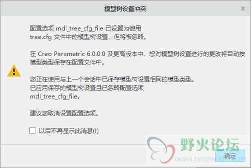

本人在尝试配置Creo6,各种配置文件时,发现之前的方法的配置模型树,不起作用,经过多次尝试,发现不同点和配置技巧,特分享给大家。
在Creo6之前模型树的配置,均可设置配置文件选项 mdl_tree_cfg_file,指定要在启动时载入的“模型树”配置文件,比如xxx\tree.cfg
但Creo6不同,冲突提示如下:
官方帮助文件如下:

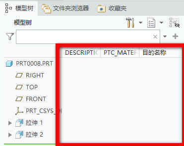

• “导出设置文件”(Export Settings File) - 导出 *.ui 和 *.cfg 文件。默认情况下,导出的文件将被另存为 *.ui 文件。在导出模型树设置时,仅会导出树设置。不会导出功能区自定义设置。
也就是上图红色区域不会导出配置文件。
经过尝试,上图红色区域的设置,需要到启动目录下,随便打开个模型,设置你想要的显示的参数和对应的宽度,然后保存零件,下次启动CREO就自动生效了,他的设置文件会自动保存到“窗口设置”导出的creo_parametric_customization.ui文件里面。,特别注意的是不要再你当前工作目录下设置,一定要在启动目录设置才会生效。(不过根据经验,在当前工作目录设置保存后,可以在复制ui文件到启动目录下)

 楼主| 发表于 2019-7-11 10:57 | 显示全部楼层
不好意思,不知道图片怎么排序,或者放到文字中间,大家将就看吧!

发表于 2020-4-20 23:40 | 显示全部楼层
yude789 发表于 2019-7-12 08:00
可以保存为mdl_tree_cfg_file这个格式,
你仔细看完楼主的帖子再说

发表于 2020-7-16 16:03 | 显示全部楼层
我也碰到了你的这个问题。但是还是没有看懂你是怎么解决的。
