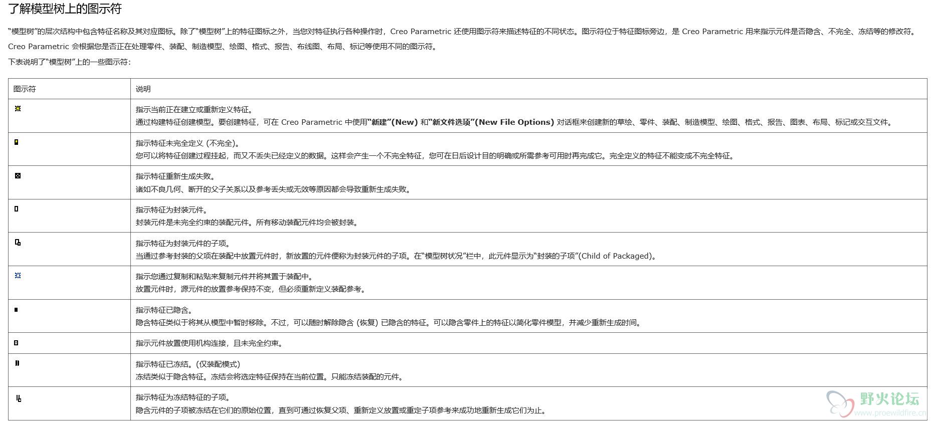

模型树里有两个方形和一个方形分别是怎么意思?

一个方形表示没有完全约束,两个方形表示你是你以上个没有完全约束的零件作为基准装配的

给你来个帮助文件学习一下。
