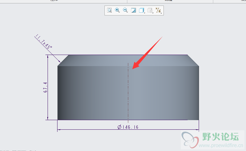

为什么显示的中心线总是短?有没有好办法改变

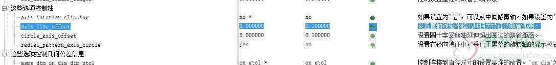

发表于 2017-1-22 16:37 | 显示全部楼层
参考下图
