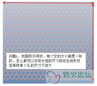

求教各位高手,如图所示的网状物怎么画啊,
我只会用单纯的阵列,但是不能通过改变长宽尺寸来重新生成特征,
求高手指教啊,急!

发表于 2017-1-4 16:15 | 显示全部楼层
用填充阵列就行了

发表于 2017-1-4 21:21 | 显示全部楼层
阵列详细教程(方向、轴、尺寸、填充、表、参照、曲线、关系8种阵列)
http://www.proewildfire.cn/thread-15468-1-1.html

发表于 2017-1-5 09:04 | 显示全部楼层
填充阵列
 楼主| 发表于 2017-1-6 07:52 | 显示全部楼层
http://www.proewildfire.cn/thread ...
先谢谢几位朋友。但是我想补充说明一下,用这种阵列的方法阵列出来的特征太多了,电脑很容易卡死。(PS:我的电脑是I5CPU,8G内存,2G的显卡,配置应该不算太低)。有没有什么办法可以减少阵列的特征?
