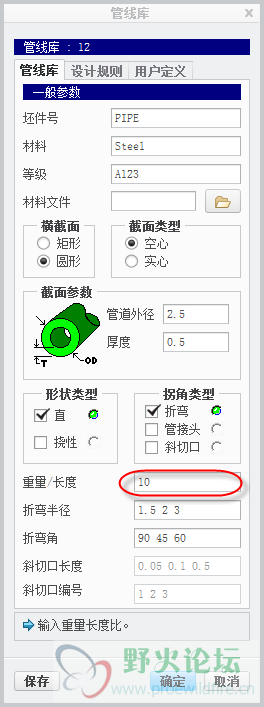

用管道模块在组件中生成的管道,如何像零配件一下(模型质量属性),知道其质心和质量呢?
我画的管道,看质量属性的时候体积为0,看不到知道大小和质心位置。
47499
发表于 2017-1-3 21:10 | 显示全部楼层
在图示红圈中输入单位长度的重量,比如你的管道单位是 mmkgs,就输入每 mm 长度的重量,即可计算管道的重量。

实体化以后才能知道质量吗?
306
345
 楼主| 发表于 2017-1-16 20:25 | 显示全部楼层
bookgame2000 发表于 2017-1-16 20:24
实体化以后才能知道质量吗?
实体化以后,给出材料的密度,然后与零件一样查看属性就行了,感谢你!
