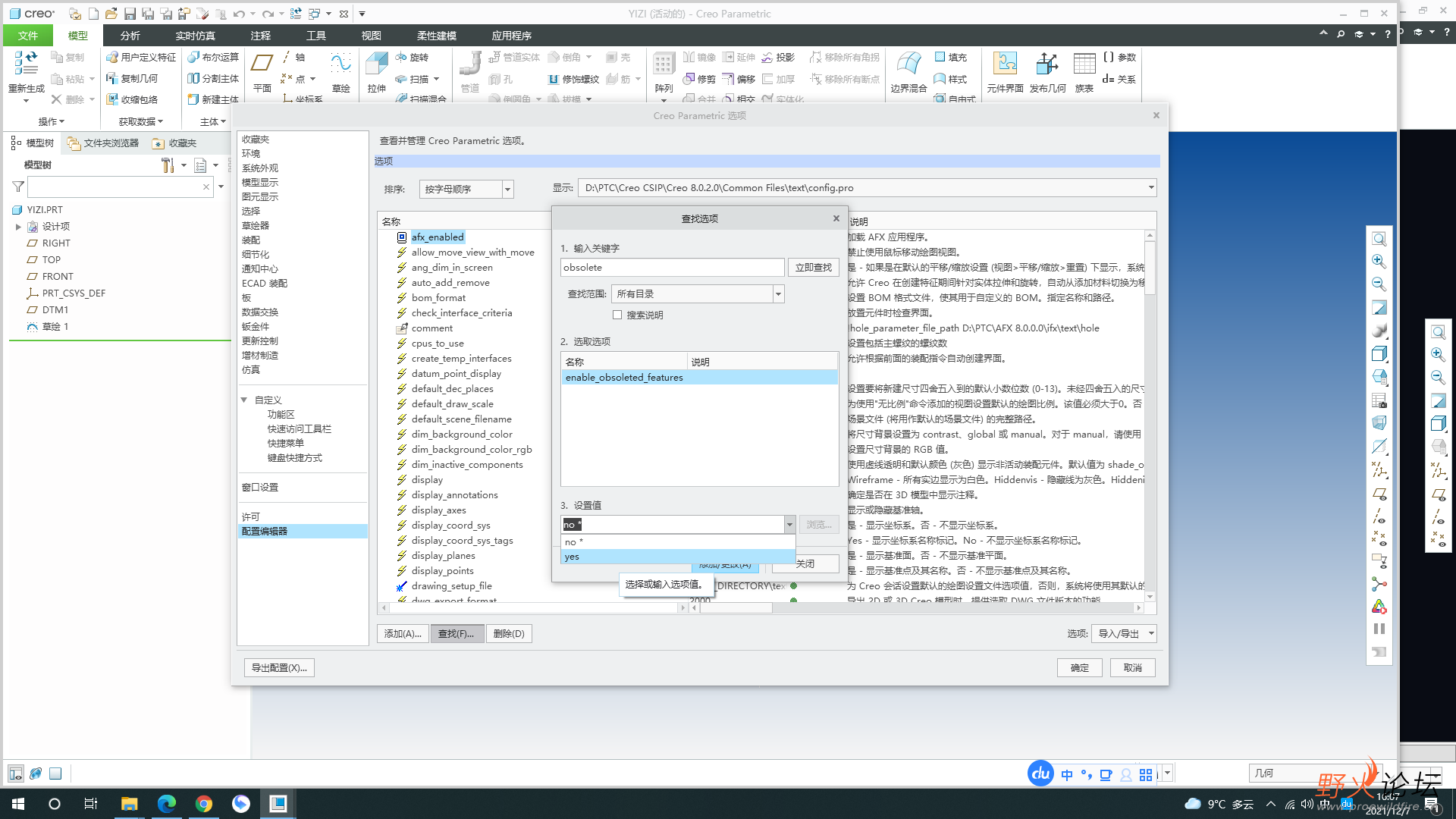

之前找不到命令,论坛没找到完整的教程,我发一个吧
config.pro搜索obsolete,设置值为YES
然后在选项-自定义 中搜索“管道”,选择图中的选项添加到菜单中就可以了(有管道图标的是CREO中的管道功能,只能在组件中使用,模型不能用)
